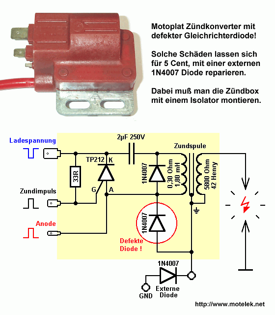

j'ai été emmerdé sur ce type d'allumage sur une cagiva
donc tu as 5 fils ( deux pour l'eclairage ) et trois pour l'allumage ( dont un pour la coupure) si ta bobine est rouge avec deux fils d'entrée , ce n'est pas une bobine ordinaire ( :sad: composants electroniques intégrés) tres fragile
si ta bobine est noire ou grise avec un seul fil d'entrée et une mise à la masse par la carcasse , bobine classique facile à trouver sur n'importe quel 50 cc à vitesses
Si tu as un coupe contact au guidon par mise à la masse , supprime le
J'me rapelle que ces allumage sont tres sensibles à la qualité de la masse
j'ai failli tout changer et j'ai decidé de souder toutes les connections de foutre des masses propres moteur/cadre/bobine et ca a démarré
si c'est une bobine rouge , impossible à tester en statique

Lolo, j'ai 3 fils qui sortent du stator, noir et bleu vers la bobine, et un jaune pour tout ce qui est eclairage (contrairement à la montesa ou ya qu'un fil noir pour l'unique entrée de la bobine, et 3 ou 4 fils en couleurs, un pour le feu av, l'autre pour le klaxon, l'autre pour le feu ar, et un pour le stop. Va comprendre....)
Bref sur la KTM, c'est bien une bobine à la con rouge à 2 entrées comme tu dis et qui doit contenir une diode qu' un anglais est censé avoir réparée après que je lui eut envoyée. M'est avis que ca vient de là. Tous les tests, je les ai faits en direct stator->bobine, ya pus de coupe circuit ni rien d'autre. La masse et faite aux petits oignons, testée. T'aurais pas juste une bobine dans ton merdier ? :smt033

voila le bordel qu'il y a dans ta bobine , , j'ai plus , cherche du coté des cyclos italines ou espagnol ( piaggio, gilera , derbi )
Re: Recherche stator Motoplat pour KTM 2 temps années 80
:smt023 c'est bien ça. Sauf que j'ai pas la 3ème petite cosse. Juste les deux premières. l'english est sensé avoir ouvert et opéré...en tout cas il a bien plâtré la bobine après césarienne......Il a du merder.....
J'aurais eu ton shéma je l'aurais fait moi même.
3eme cosse pour compte tours , tu dois pouvoir monter un peu n'importe quelle bobine avec " CDI " incorporé , sur les cyclos y'a souvent quatre cosses , une pour la coupure une pour compte tours et deux pour stator
