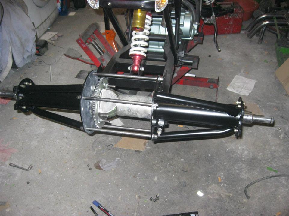

Image Image
Re: Big ass project
ah cool merci poto facebook :smt023 :smt023 tain en soudure tu t es doppé la :shock: =D> :smt023

bon plan le diff de golf , j'avais fais exactement la même chose sur un quad

mais mon montage sera un peu différent du tiens, les cardans seront apparents et je n'ai pas gardé le BO, je fais un cul rigide (juste la selle sur suspension)
les cardans me permettront de mettre du carrossage neg pour limiter la surface de contact (150cc oblige)
t'as fait un système pour régler l'ouverture pincement etc ou pas?
Re: Big ass project
Mr Box a écrit :il me semble que c'est avec toi que j'en avait deja parlé (sur le post de ton quad justement)
j'avais du rigide , carrossage 0° pincement 0° , avec la voie extra large et des gommards de 270 pas besoin de carrossage neg
