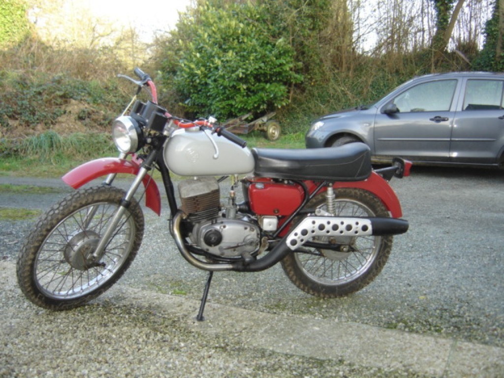

Bref la mob , récupérée en cartons , avec carte grise bien sur. Ca ressemble à ca

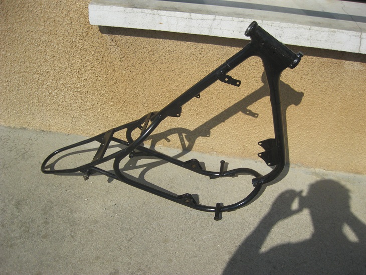

Hop , vite fait , cadre sablé , deux trois bouts de ferraille en moins , une boucle arriere , barbouille et on remonte

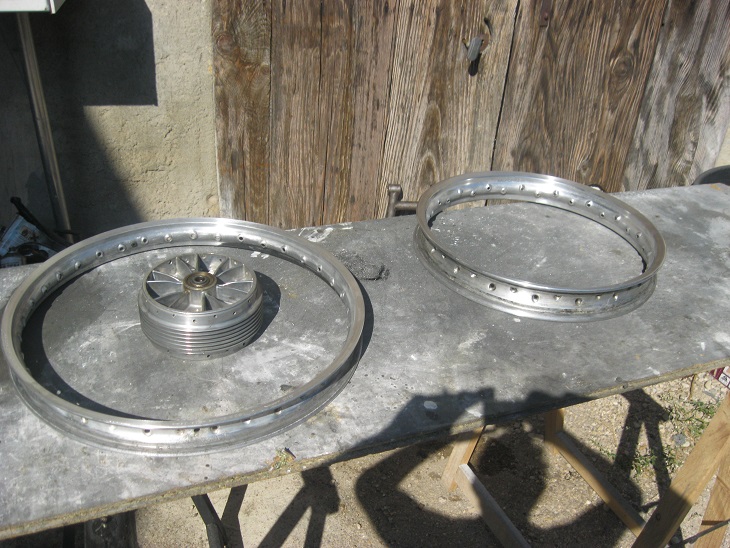

je remplace les vieille jantes d'origine en acier chromé toutes pourraves , par des cerceaux qui trainaient dans le fourbi , jante avant 650 DR , jante arriere 125 MZ , en alu tout ca , encore 1 ou 2 kilos de gagnés :smt033

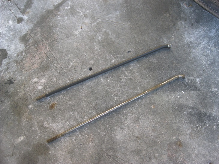

Les rayons d'origine dont le chrome se barre :-k fais chier de mettre des neufs , ca coute cher , pis comme je suis un peu radin , je trouve une combine de la mort , : LA RESTAURATION DE RAYONS POURRAVES

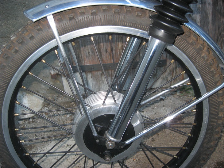

Brossage des rayons , trempage dans un bain d'acide phosphorique , un p'tit coup d'antirouille ............. :-k ben , y sont toujours moches :sad: , c'est là que mes deux neuronnes se connectent et PAF , l'idée :idea: DE LA GAINE THERMO :shock: oui ma tite dame !
Je fais un essais pour voir si les rayons " habillés de leur nouveau costard noir" rentrent dans les trous du moyeu , NICKEL ca passe
Les ecrous de rayons d'origine débarrasés du placage de nickel retrouvent leur belle couleur laiton ( c'est normal ils sont en laiton :smt033 )
et hop encore au moins 60 balles de gagnés :smt033

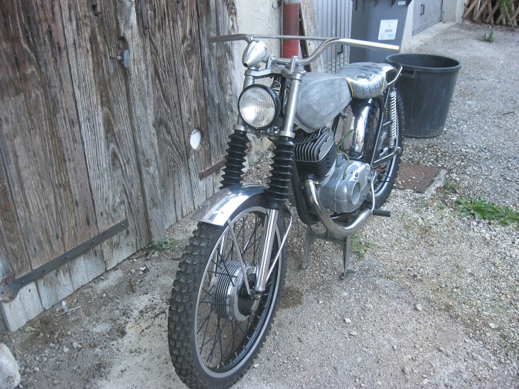

une tite tof du bazar , j'vais laisser en plan quelque temps , j'ai un SLR et un 400 RD à faire
