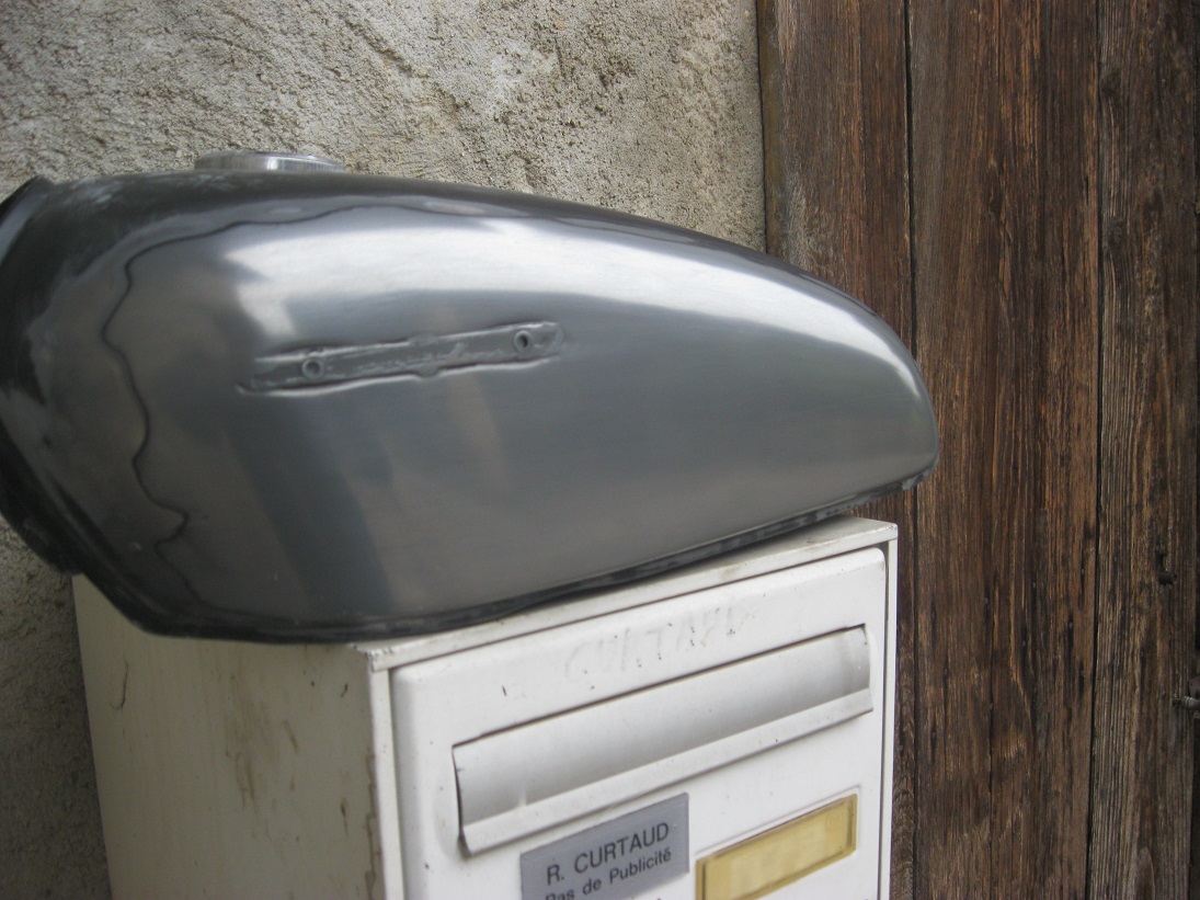

:smt033 apres avoir vu la prepa de Mika 17 , j'étais quand même sceptique au fait que mettre de la poudre d'alu dans du gel coat ou résine puisse donner un bel effet , et comme j'aime pas me coucher trop con , ben j'ai essayé en mieux :smt033
je voulais faire les flancs du résé couleur alu brossé , donc décapage total , rebouchage des gnons , un coup d'appret , un coup de noir ( important ) et j'etale une bonne grosse couche bien épaisse de la sauce ( résine epoxy et charge alu en poudre) j'ai utilisé un mini rouleau de peintre pour avoir une surface la plus lisse possible , sans vagues ni traces , 2 jours de sechage et on attaque le poncage , faut pas hésiter du 120 a sec pour commencer , puis du 280 à l'eau , puis du 500 , et du 800 , et je finis avec du Belgom , c'est raide à poncer avec la poudre d'alu
Ben la j'te dis que ca m'troue le fion , l'effet alu est bien là :shock:

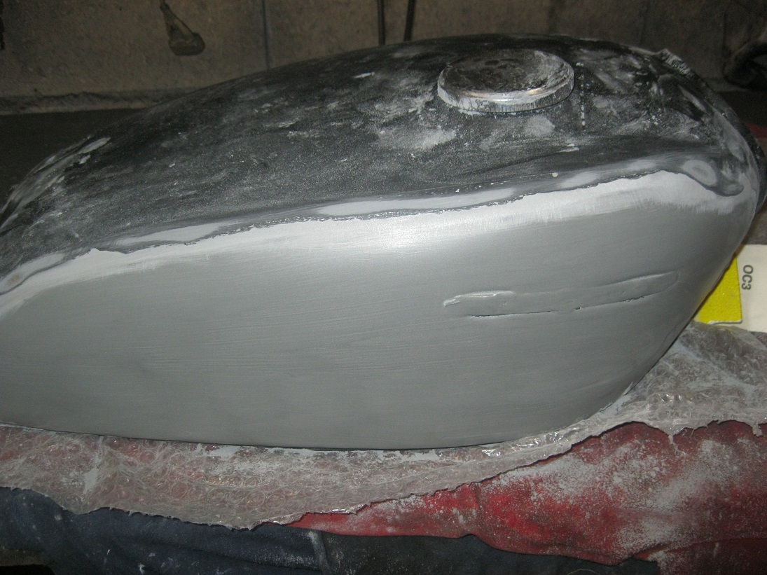

etalage de la sauce , ca donne un truc gris pas terrible

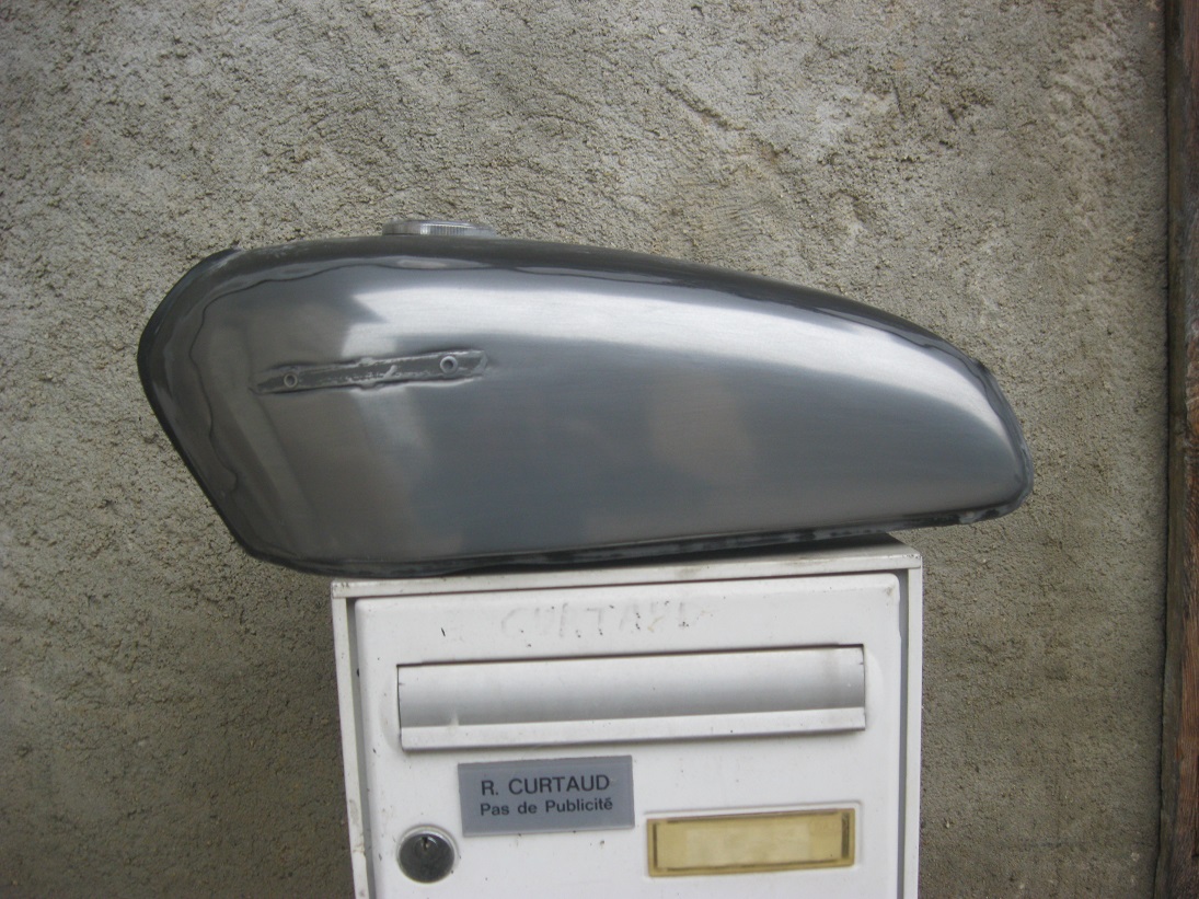

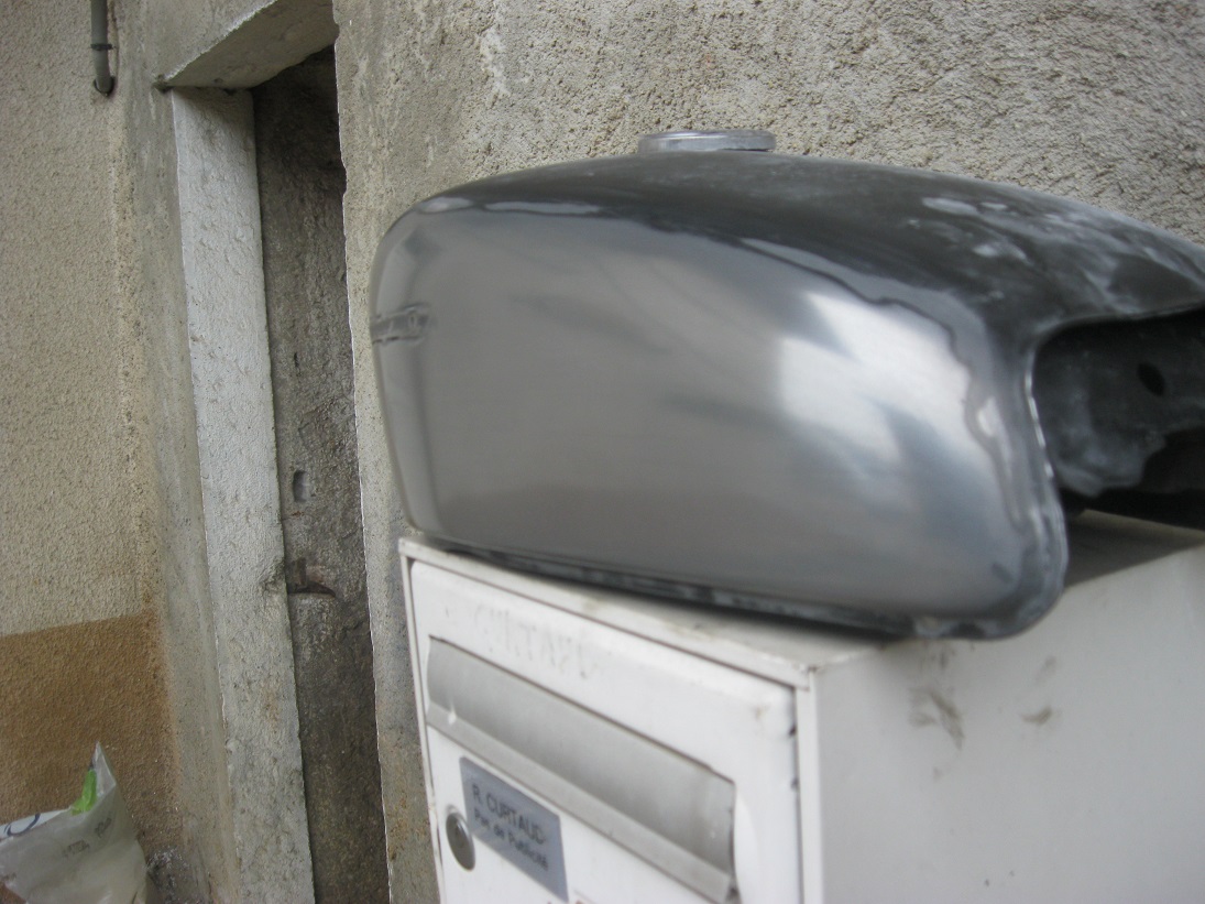

apres poncage et polissage

par contre il faut vraiment charger la resine , j'ai été obliger de rajouter de l(alcool methylique pour fluidifier un peu , mais ca a marché du premier coup :lol:
