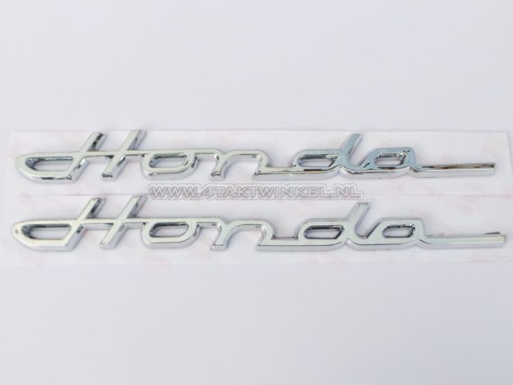

C'est mignon tout ça, moi j'aime bien ton logo de reservoir c'est dommage, je pense peut être me faire une grosse aile Honda doré sur la mienne.

Message par mgbgt »
Ouais mais le réservoir est piqué sous l'emplacement de la selle d'origine et il a un léger choc à gauche alors je vais repeindre.
J'aime bien aussi le logo mais le liseré doré et rouge donne visuellement l'impression que le réservoir est incliné vers l'arrière et ça me plait pas.
Une fois repeint je compte mettre ça comme logo :
C'était le logo Honda sur les vieilles honda S600 et S800.
