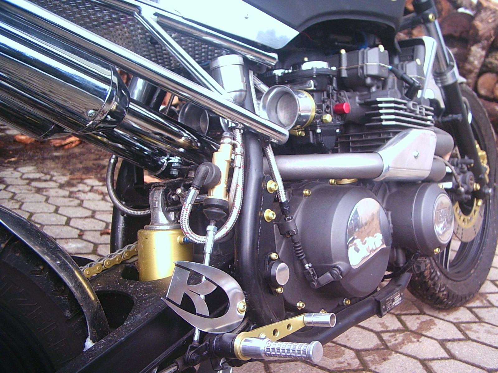

agad' don mon gô , un GPZ ( ZX A1 ) comme la tienne avec des cornets sans aucun filtre ( a part un tamis ) et des carbs d'origine , tu vas t'amuser à modif les crabus :smt033

Hello,
Ouaip, bien d'accord avec toi .... donc est ce que je me ferais pas une jolie boite à air avec une boite de bouteille de SKY !!! (j'en ai à plus savoir qu'en foutre vu que j'aime assez ce spiritueux et que je garde toutes les boites !) ....
OU alors remettre la boite à air d'origine ... !
Ou sinon ma technique de vieux scoot de mettre des chaussettes sur les cornets ! hehe !
Vu mon budget qui est nul, on va d'abord foutre du scotch sur les cornets et voir ce que ça donne !!
Re: kawette des montagnes
:-k perso le RACHID SYSTEM ( scotch , chaussettes) pô terrib' quand même , refous y la boite à air tu sera moins emmerdé

oui, il faut quand meme quelques bidouilles sur les carbus , bon pour faire le paris Dakar , c'est pas l'idéal, mais pour se trainer la teub d'un bistro à l'autre ca le fait nickel :smt033

Quelques news après quelques heures de bricolage ..... ben j'ai juste fourré de la laine de roche dans le silencieux ..... tjrs pas de batteries .... et tjrs pas branché les feux arriere .... surement le weekend prochain ... si j'ai le temps ..... l'hiver arrivant, maman veut que je taille les arbres !!!!!
Sinon j'ai trouvé une selle et une boite à air ... mais me manque les manchons !
Bref ça avance tout doucement .... et au vue de mon budget ... je crois que je vais rouler avec les pneus en bois avant de pouvoir me payer un train de gommards neufs !
