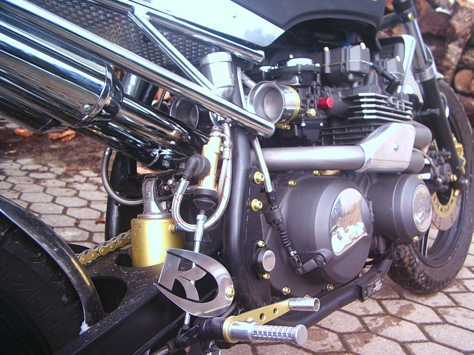

agad' don mon gô , un GPZ ( ZX A1 ) comme la tienne avec des cornets sans aucun filtre ( a part un tamis ) et des carbs d'origine , tu vas t'amuser à modif les crabus :smt033

Hello,
Ouaip, bien d'accord avec toi .... donc est ce que je me ferais pas une jolie boite à air avec une boite de bouteille de SKY !!! (j'en ai à plus savoir qu'en foutre vu que j'aime assez ce spiritueux et que je garde toutes les boites !) ....
OU alors remettre la boite à air d'origine ... !
Ou sinon ma technique de vieux scoot de mettre des chaussettes sur les cornets ! hehe !
Vu mon budget qui est nul, on va d'abord foutre du scotch sur les cornets et voir ce que ça donne !!

:-k perso le RACHID SYSTEM ( scotch , chaussettes) pô terrib' quand même , refous y la boite à air tu sera moins emmerdé
