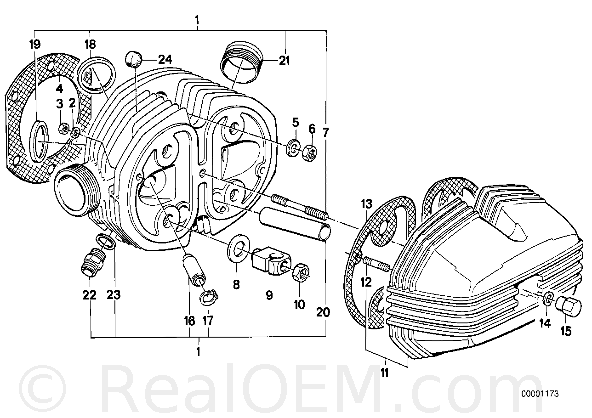

Re: cherche cylindre piston bmw 1000
num 22 et 23
c'est la que la durite metal se branche
et ca c'est ce qui vient se placer dans la boite a air
attention si la boite a air est virée ... faudra ptete penser a tout ce binz
