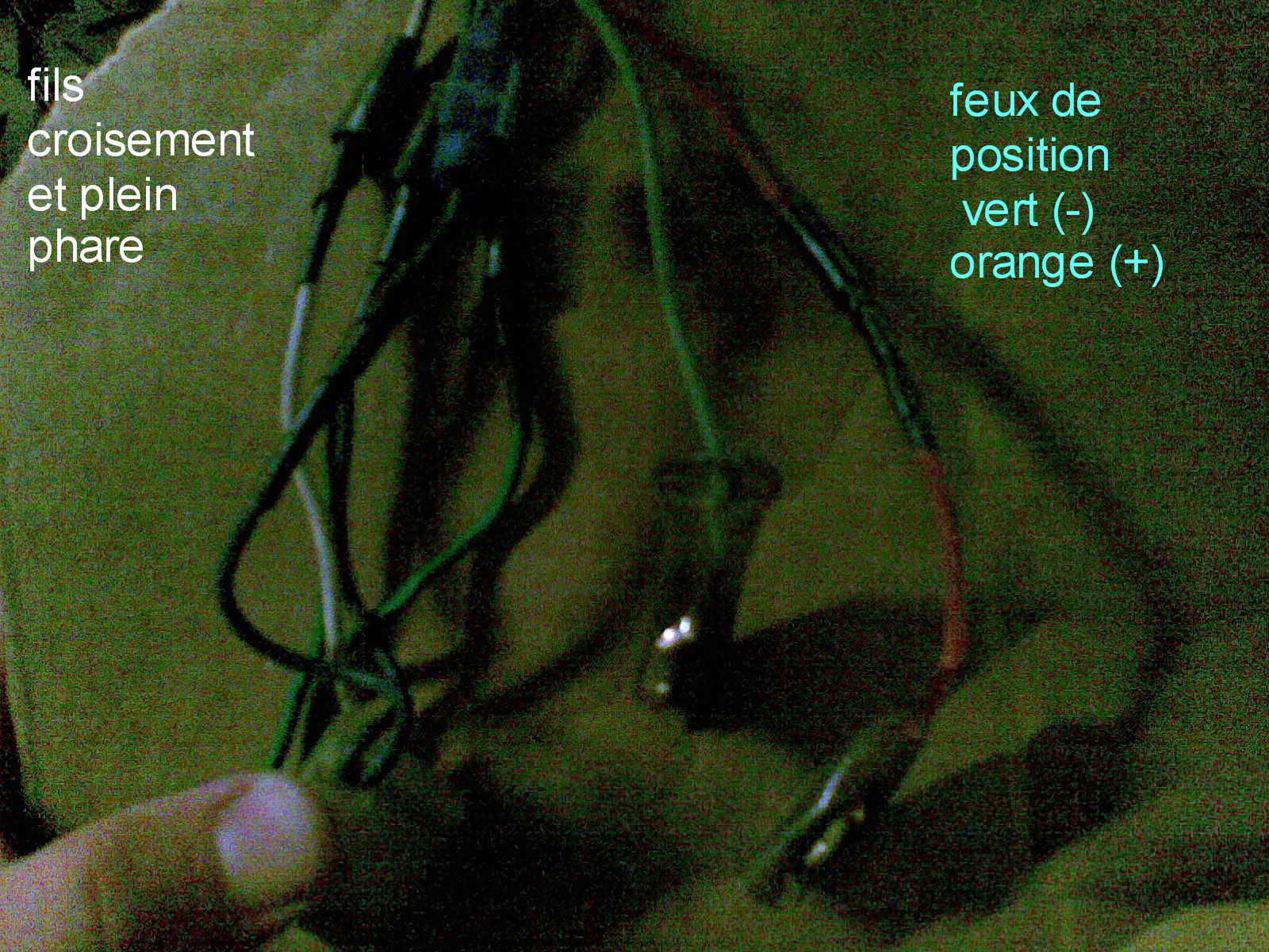

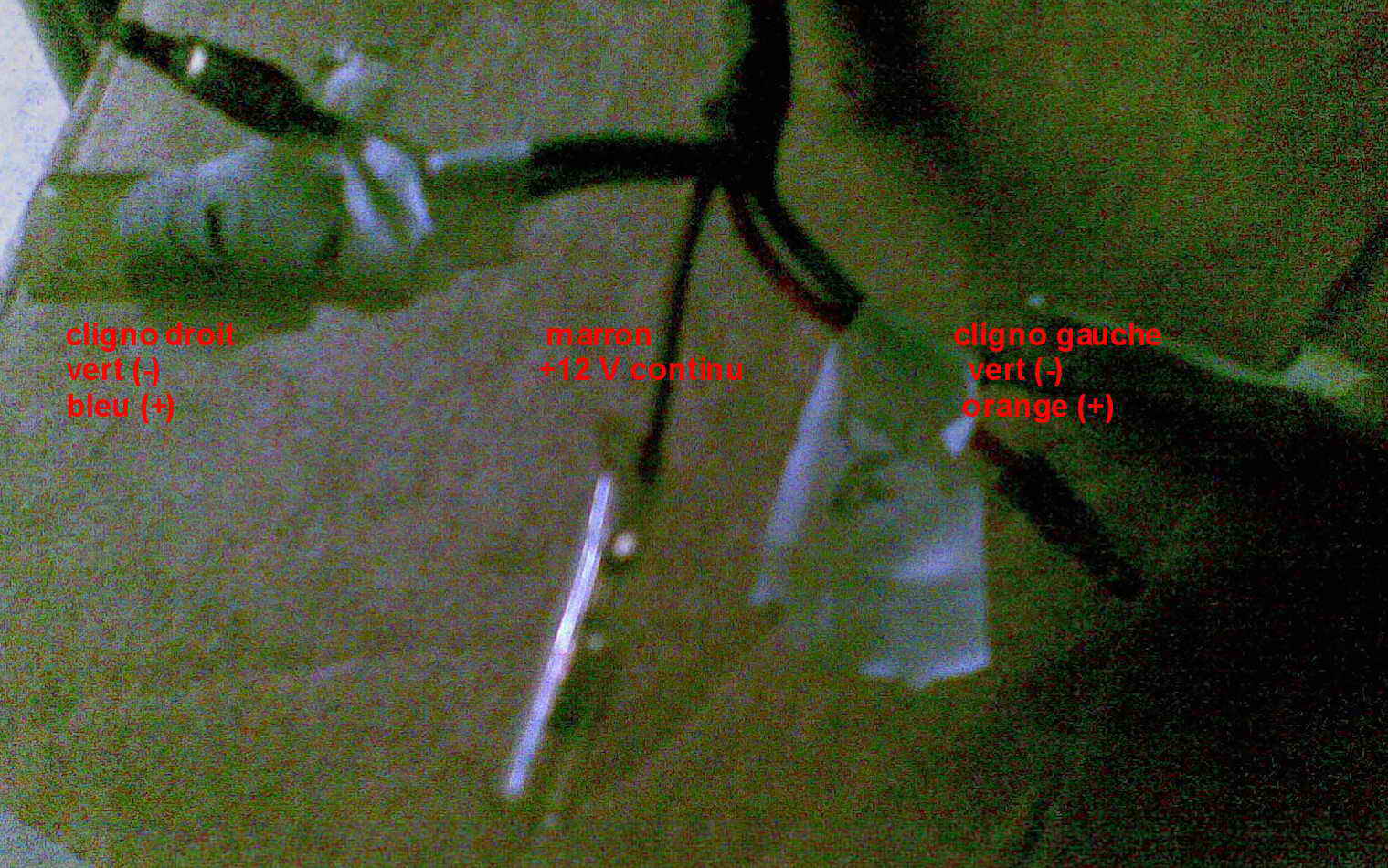

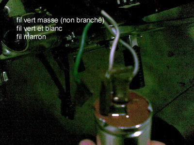

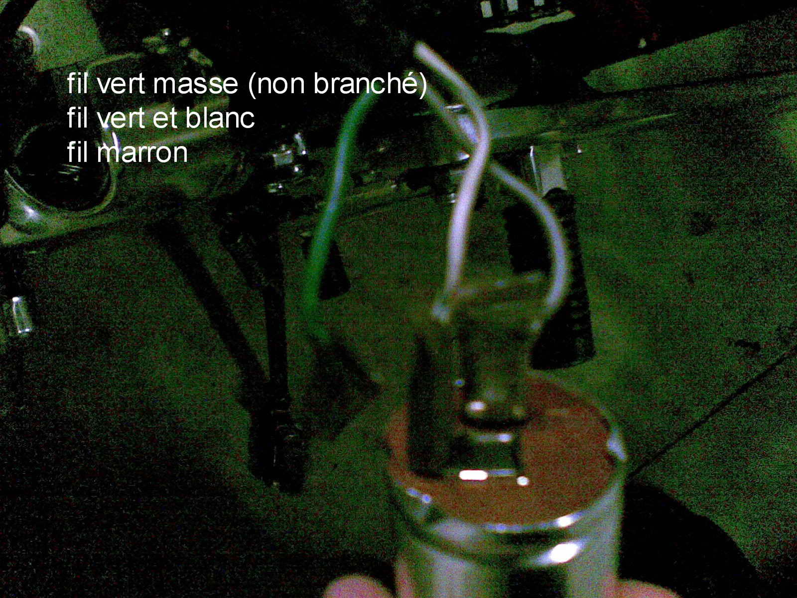

voila les photos come prevu

je débute autant dans la modif cafe racer que dans les posts,
mais dans l'esprit ca donne ca

nouvelle tentative
ca a l'air mieux non???

Re: help sur faisceau 900BO caferacerisé
pour la troisième photo , pour moi chaque clignotant est alimenté par un fil orange ou bleu, retour par la masse en vert
le marron , pour moi , c'est le circuit des veilleuses , à brancher, vu ce que tu as en photo, sur une ampoule (consommateur) sur un fil marron avec un connecteur mâle.

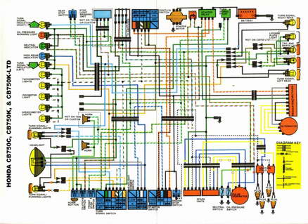

le seul schema que j'ai pu trouver c'est celui la mais c'est pour une CB750.
Par contre pas de trace de ce fameux fil marron
