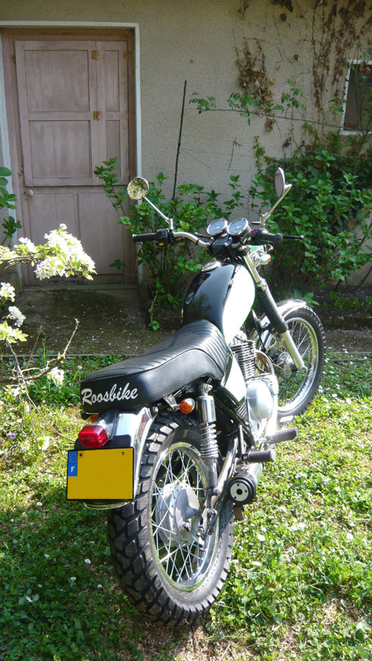

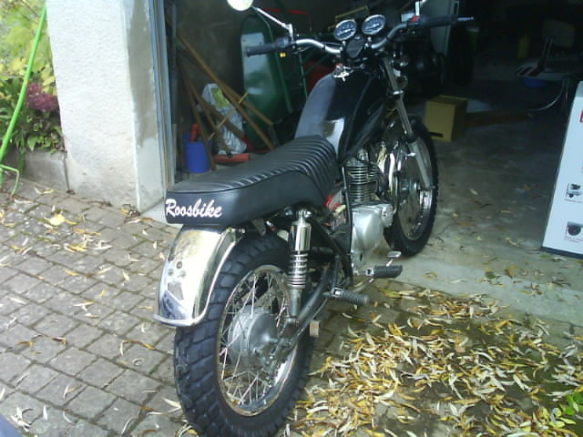

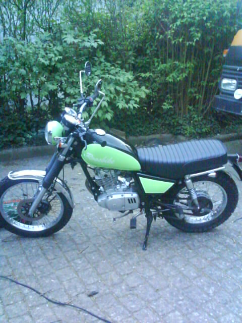

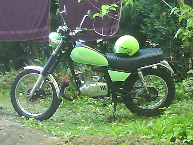

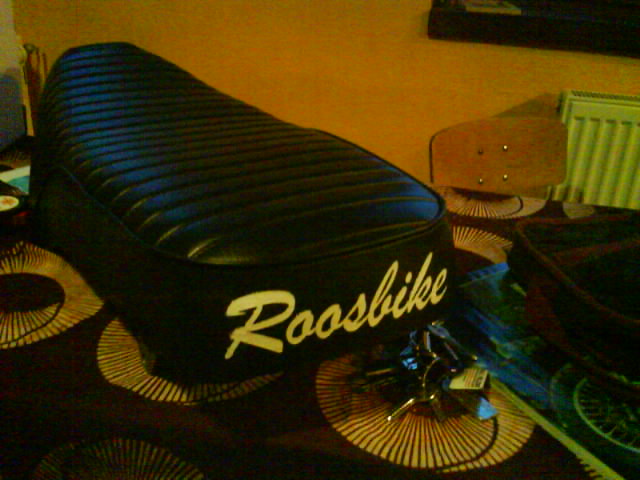

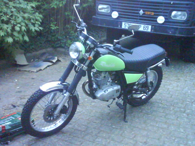

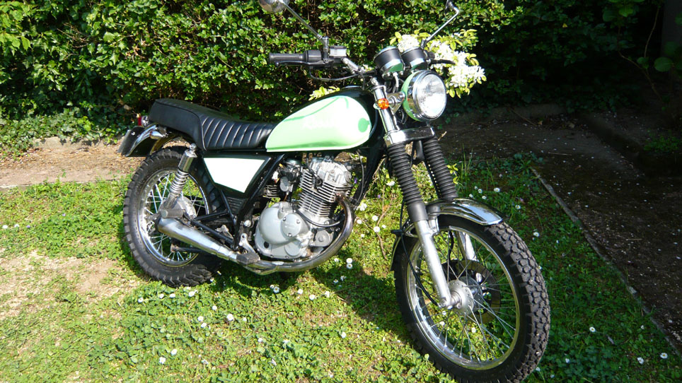

juste un petit post pour vos presenter ma premiere petite création pour un ami, apres avoir refait un z650 je me suis attaqué a transformer une moto qui n est certainement pas la plus belle des bases: la 125 gn mais qui a le merite d etre fiable et recente (1998) et surtout economique! on a dc trouvé une brele pas chère :800 euros et 3000 bornes mais le reservoir etait poqué, le pot rapé et percé !! apres une révision, l habillage a été demonté , le guidon remplacé par un cintre plus plat et plus large, j ai mastiqué le creu dans le reservoir puis appliqué une peinture vert et noir avec liseret blanc style"seventies" , la selle dehoussée puis la mousse retaillée pour une forme moins custom mais plus triumph. Les chromes ont sauté mais j ai utilisé le porte bagage en le decoupant pour offrir à la passagere une jolie poignée de maintien, un petit feu de TY ainsi que des petit cligot "bullet" achetée sur le net ont remplacé le lampadaire d origine, je lui ai monté des jolis pneus taillés pour les chemins ainsi que des soufflets de fourche de cross. Le pot abimé a été decoupé pour etre transformé en supertrap maison fabriqué avec un couvercle de boit a thé, une rondelle inox , laine de roche le tout monté au rivet et peint a la bombe HT ( photo a venir) le son en est devenu magique plus proche un 500 xt qu une GN. Voila un petit scrambler migon qui a demandé quelques heures de boulot mais qui me plait bien!! En allant la livrer a mon pote, je me suis rendu compte que ca faisait longtemps que je n avait pas pris autant de plaisir a rouler en 125 d autres photos sont a venir.

Et après on comprends pas pourquoi des ingénieurs, des designer nous sorte des mocheter comme la GN sachant qu'zn tappant dans les banques d'organe de leur gamme, ils pourraient des petites breles sympatique comme tout !!
EN tout cas, même si t'as oublié de te présenter [-X tu nous présente une chouette moto :smt023

Et ben, magnifique le gn :smt023 , je suis moins fan de la grosse selle mais elle est quand même splendide ;)

j adore ton projet il y a moyen de faire un truc vraiment sympa!!! nounours je t envoie d autres photos de la selle, pourtant j ai pas mal raboté la selle et la protuberence custom mais il fallait que je pense aux fesses de la passagère!!!
Re: ROOSBIKE "scrambler" sur base 125gn
par contre le vert kiwi #-o :roll: poo pire que le vert .. à néné c est sur mais quand même =P~ chacun ses gouts ;)

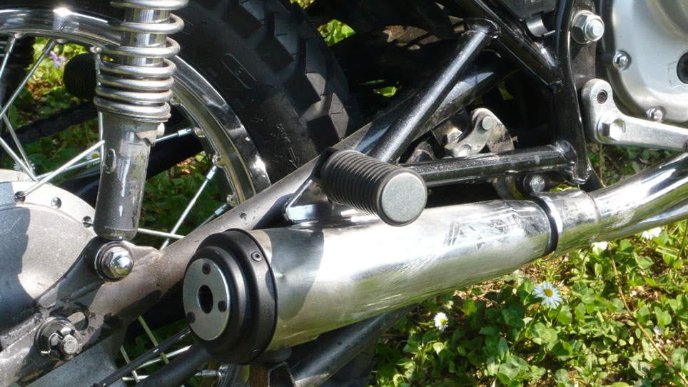

voila quelques photo du pot maison!!
roosbike der.jpg (220.03 Kio) Vu 7663 fois
roosbike cote.jpg (254.21 Kio) Vu 7664 fois
pot super trap.jpg (171.3 Kio) Vu 7661 fois
