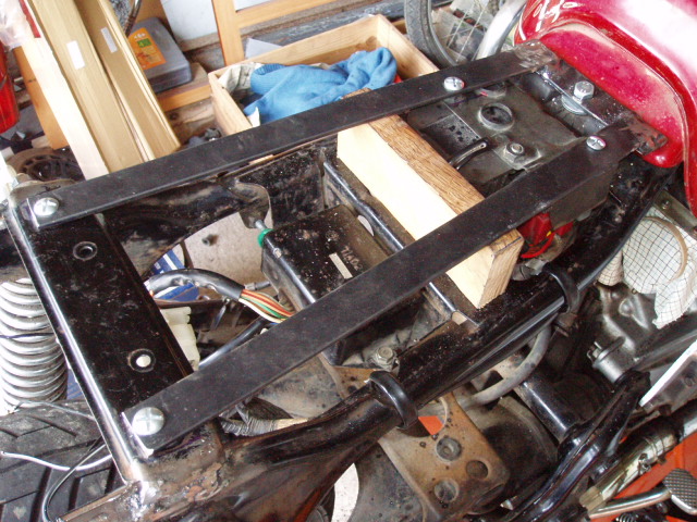

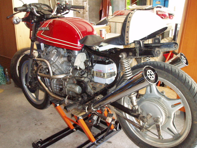

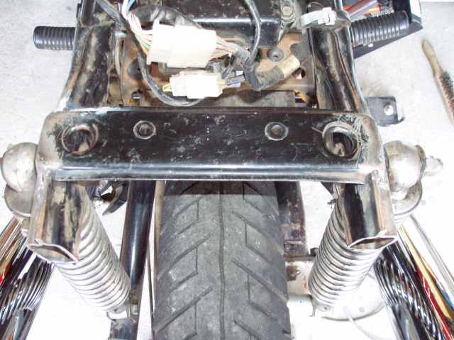

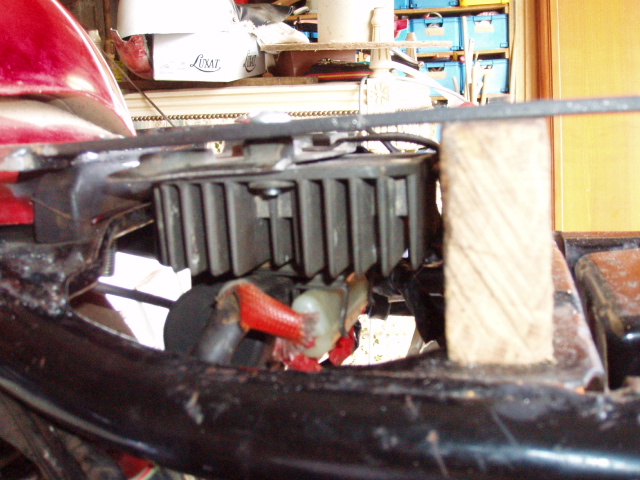

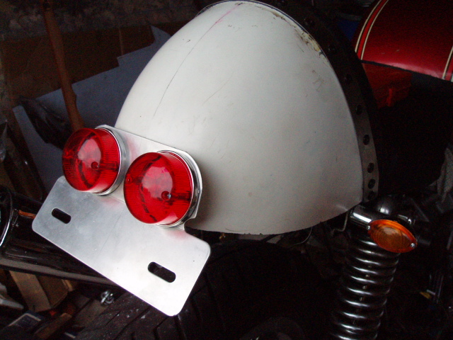

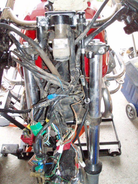

j' ai commencé la caférisation de mon cx le week dernier
j' ai installer des nouveau pots car mais ancien était mort et j' en et profiter pour rajouter des coudes en inox pour faire remonté les pots
aprés j' ai découpé le cadre resoudé un bout du cadre en levé pour renforcé et adapter une nouvelle base pour la coque
je me suis servi également de cette base pour fixer le fusible, le relais de demarreur et le redresseur sous la fixation de selle comme sa on voit plus rien
ensuite adaptation du feux dans la coque et des cligno sur le cadre
petite question quelqu' un ces ou l' on peut trouvé des cornets k&n ou bmc , car j' aicherché un peu parout j' ai rien trouvé
vla les photos

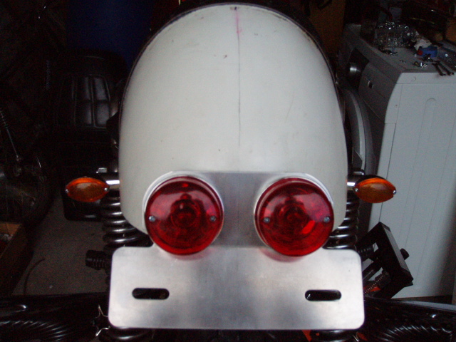

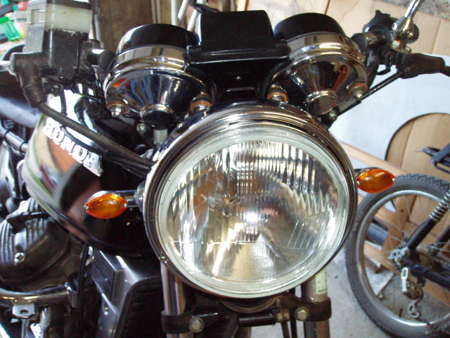

j' ai changé l' optique avant et réussi a tous casé le bordel de fils dans le nouveau bloc phare et je me suis servis des pattes de fixation pou y mettre les cligno.
pour les compteurs j' ai récupérer ceux d' une 500 cx custom
mais pour les parts cylindre sa fait trés moche mais j' ai pour projet de faire des roulages d' ancienne sur piste donc la seul solution en cas de chute pour protéger les cylindres c de les laisser. mais j' ai pour projet de bricoler des top bloc plus discret
sinon je me suis bien amusé pendant le mois d' aout je vais donc mettre les photo des modif

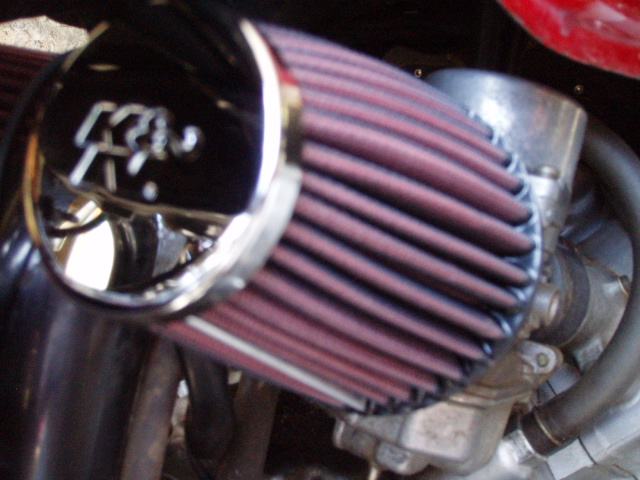

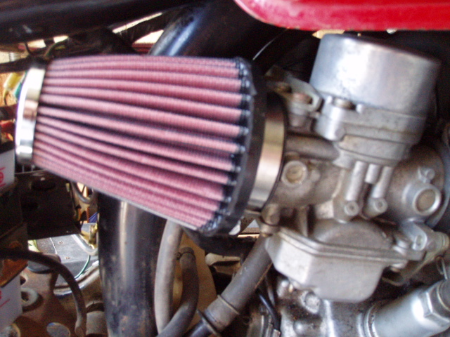

pour les cornets k&n j' ai trouvé sa en allemagne pour 80 € la paitre c quand meme pas donné

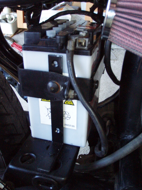

j' ai fais un petit support batterie tous simple avec des equerts et un des bouts de l' ancien support

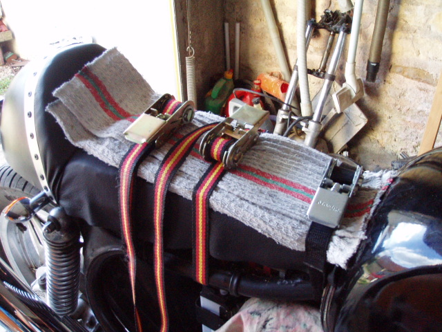

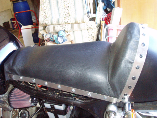

j' ai fixé la mousse et le cuir de la selle a l' aide d' une planche et des tendeurs sa marche nickel

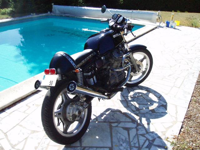

axel racer
- Messages : 8
- Enregistré le : 25 juil. 2009, 12:46
- Je roule en : honda 500 cx
Re: caférisation 500 cx

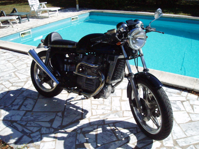

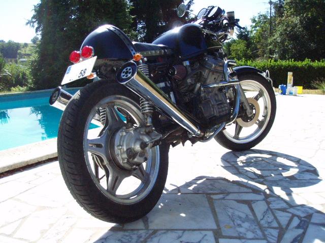

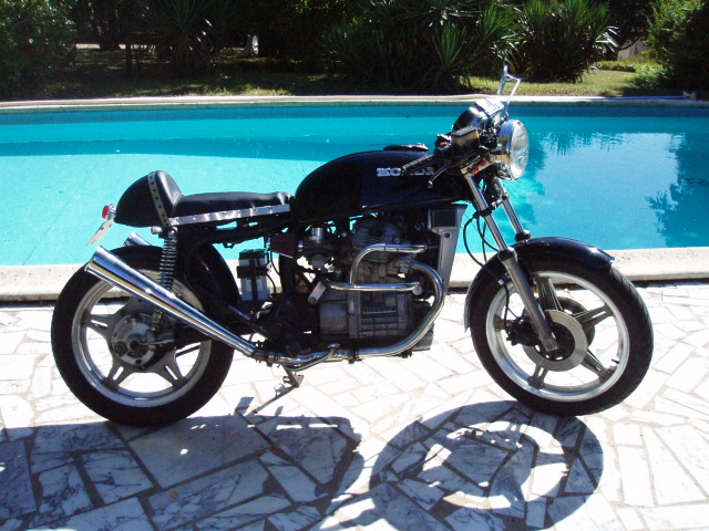

bin j' y é passé mes vacances du mois d' aout donc sa a été vite
ou lolo je vais mettre des photos de la bete fini
j' ai pris les photos autour de la pisicine d' un pote je trouvais sa plus chouette quand dans un garage craceux
dommage qui manque la pin up sur les photos
- Fichiers joints
- P1010120.JPG (151.26 Kio) Vu 5941 fois
- P1010123.JPG (72.44 Kio) Vu 5941 fois
- P1010122.JPG (66.81 Kio) Vu 5941 fois

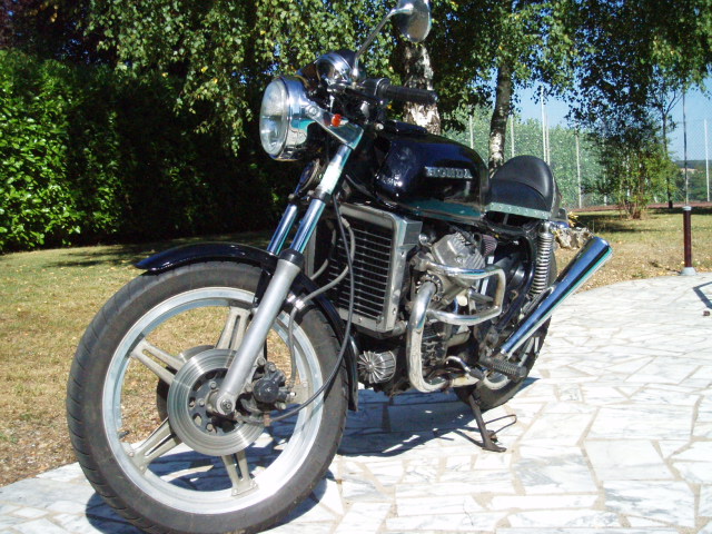

et quelque autre photos
