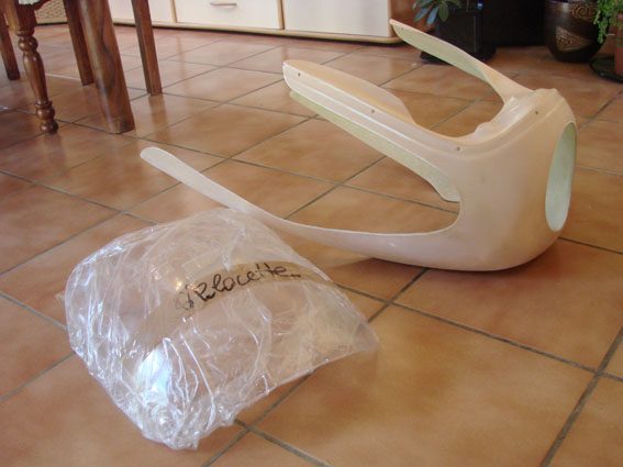

Pour la gueule, J'ai fait mon choix:
-Tete de fourche type velocette de notre amis Mike (si il l'a toujours :-? )
-Selle monoplace de ce type là:
-Reservoir:
Je ne sais pas si je m'essaye à faire un résé en fibre, où si j'en trouve un existant avec une petite gueule bien racing et rétro en même temps (chaud à trouver à mon avis) :smt017
