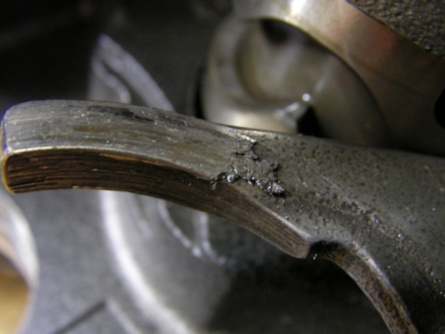

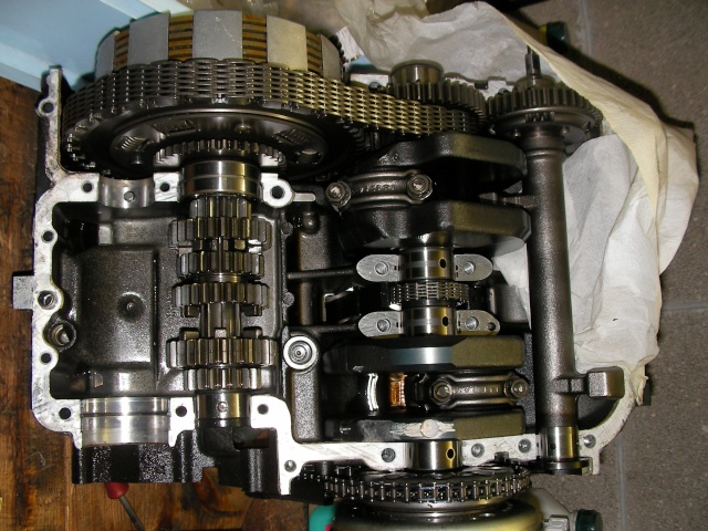

Moi j'ai récupéré le soufre douleur d'un mâle en proie à un sombre destin :evil: . Alors après avoir trié les quatre cartons dans lesquels la pauvre est arrivée, je me retrouve face au bicylindre en vue éclatée ... un peu comme ça ce prononce !
Résultat des courses, .... bah ! le rider en fait une belle ... de vedette !

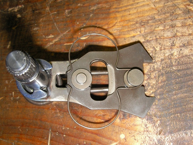

On voit bien ce qui a brulé. La fourchette de sélection est un peu abimée dans les pinces. Je comprends pas vraiment pourquoi les vitesse passaient plus. la fourchette de sélection était-elle déboitée, la rondelle sur l'étoile de barillet était un peu dévissée, mais c'est sûrement le mécano qui l'a fait pour déposer la fourchette.
En tout cas on voit bien le frottement qu'il y a eut entre la fourchette et le pignon de cinquième.
Je vais essayer d'expliquer à Grendel que le frein est à droite, et que ça sert à rien de s'énerver sur le sélecteur :smt021 . On sait jamais pour la prochaine, ça peut lui servir.

Enorme :D V'là l'intérieur de ma choupinette, merci mon Quentin :smt058 Houais, c"est vrai qu'avec la boîte, j'ai été un peu brutal... #-o Mais bon, faut bien avancer :mrgreen: Et puis elle aura vu du circuit aussi cette chérie (Alès, juin 2009), alors forcément, j'ai tapé dedans... :smt033
En tout cas, pour la fourchette, je plaide coupable et ne suis pas fier du résultat pour le coup :oops:

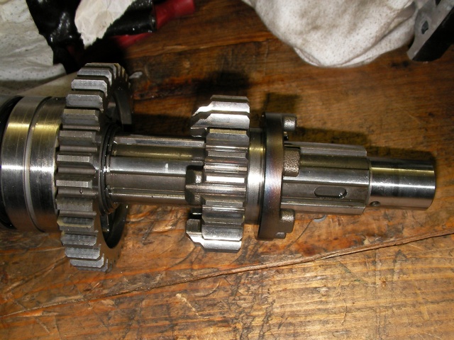

tout compte fait,
rien de grave, ;)
boîte nickel chrome,
ébavurage et hop çà roule ma poule
Re: Le gpz de grandegueule .... heu grendel pardon !
C'est vrai que c'est plutôt rassurant :smt023 Et çà va me faire plaisir de la revoir rouler celle là de belle. Qu'est ce que vous voulez, la mélancolie de sa première meule :smt003

Yeti a écrit :tout compte fait,
rien de grave, ;)
+ 1 :smt023 Pas d'arrachement sur les pignons...tu peux continuer à envoyer la sauce :mrgreen:
Au fait, Kawario, tu peux faire fonctionner la boite à la main ?
