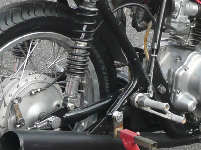

la modification que je voudrai effectué est
comment me faire comprendre sans me faire pourrire
sur ma 500 sr.le freinage arrière est effectuer par une petite barre (la pédalle de frein et le tambour"ou un nom comme ça)
en vue des commandes reculer ,je ne peux plus mettre cette barre donc j'ai pensée (ça m'arrive )de mettre un câble avec sa gaine pour le freiné arrière
quand pensez vous?
a prêt tout l'avant est freiné comme ça
merki ,a tantôt

Re: modif
j"ai vu une bm avec un cable de frein à main de GS citroen !...ceux de 2cv sont dans l'méme principe

Re: modif
dans la flasque, tu perce un trou et fixe la butée de gaine
la même pièce vers la commande
et montagne gaine câble vers la commande
câble de 20/10, serre câble, et gaine
http://www.chambrier.com/Fichiers/cablerie.htm
