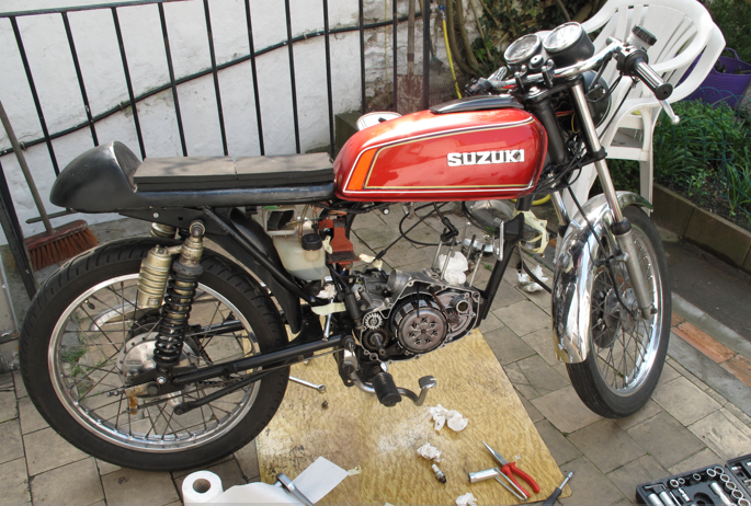

Hello,
J'ai une petite question technique. Si quelqu'un avait une piste de réponse ce serait top!
En effet, j'ai installé des amortisseurs de Kawasaki (1983) KZ1000R2 sur ma ptite GP 125. :smt066 Drôle d'idée vous allez me dire.
En fait, l'entraxe de ces amorto m'intéressai vu que j'avais besoin de la surélevée.
Mais vu l'énorme différence de poid des deux moto, je me retrouve avec un véritable tape cul pas possible! =D>
J'aurai aimé savoir si y avait moyen de garder les mêmes en réglant le problème mais en changeant peut-être le ressort ou autre.
Voici quelque images. Merci d'avance :D
fred

t'as trouvé tout seul , en changeant les ressorts , à condition qu'ils aient le même diametre interieur

Ok donc il suffit que je trouve des ressorts d'amorto d'une plus ptite cylindré.
Cool.
J'vai essayer d'aller les échanger chez moto recup (casse de Bruxelles).
Je vous tiens au courant...
Merci!

Je crains que le système d'amortissement à huile forcée, calibré pour des efforts plus violents ne soit mal adapté. Assure toi aussi que tu as ce qu'il faut pour démonter et remonter les ressorts (sur l'actuel et sur le futur amorto) avant d'acheter.
