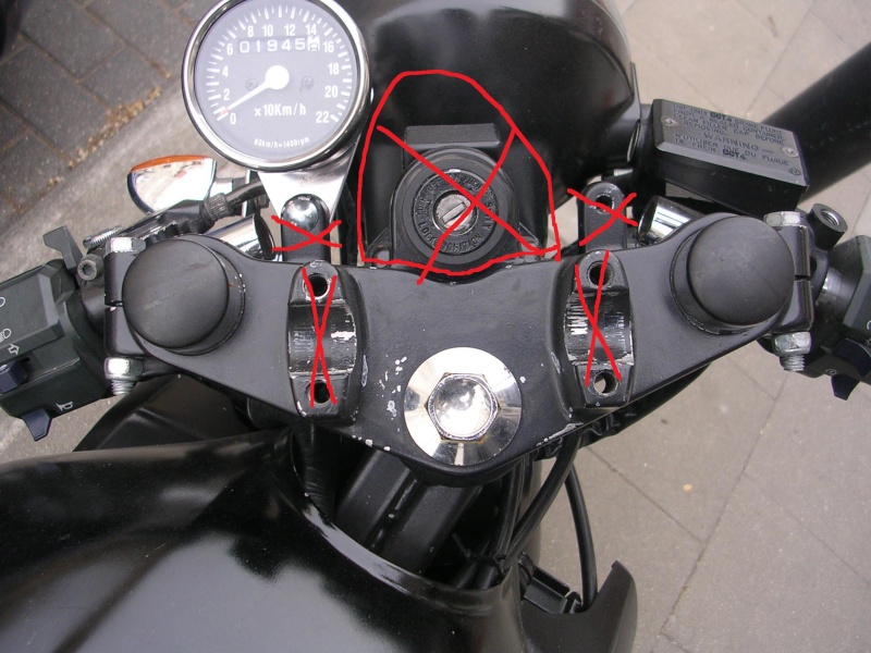

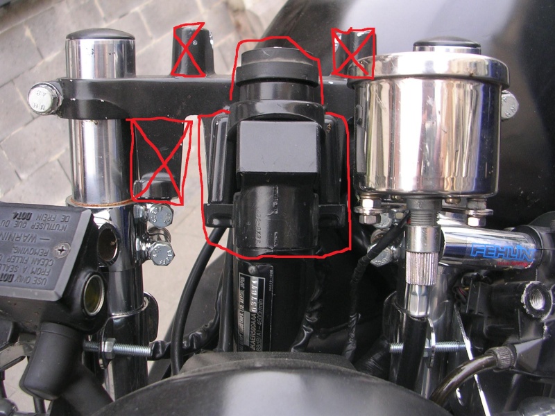

reste à faire ça.
ce qui est en rouge, devrait être viré sur les photos suivantes :
Ca me permettrait de remonter un peu les bracelets, parce que là, j'ai quand même le haut du dos bien pêté après presque 2000 bornes, pfff. ;)
Re: matière, té de fourche.
ben oui , t'es ZE gland officiel de la semaine :smt033
bon , tu peux virer toute la matiere en rouge si le dessous des pontets est creux , vas dans un atelier de rectif moteur et demande leur de recharger l'interieur en alu après tu coupe
