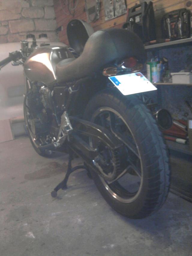

Voila les photos parlent d'elles memes:
A l'achat, a noter que l'immonde top case n'est deja pas sur la photo car il a dégagé a peine rentrer avec la moto dans le garage
Démontage de tout ce qui sert a rien:
L'amortisseur ainsi que le bras oscillant seront repeinds...et tous et axes et roulements graissés...
Nettoyage de la rampe de carbu et des pipes d'admission, bougies, filtre a air et vidange.
Ligne d'échappement enlevée, remise en place du bras oscillant et peinture moteur... et de la couronne de chaine
Mise en place des guidons bracelets adaptés, et d'un compteur km/h, et peinture sur le té de fouche.
Ma selle d'époque achetée d'occasion, merci a la poste de ce superbe coup de cutter a travers le carton, du coup la selle est bonne a refaire
Je vous passe certains détails, mais voila ou en est ma moto actuellement, encore beaucoup de boulot ...
