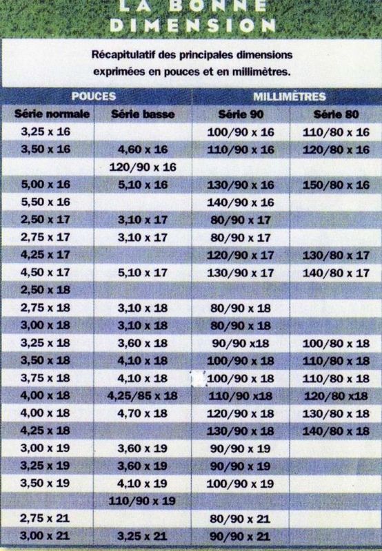

ou la jante est trop large
j'ai vu passer un tableau de correspondance ici mais je le retrouve plus
passke le 120 devant sur le CB c'est un peu camionesque sur piste
merki
