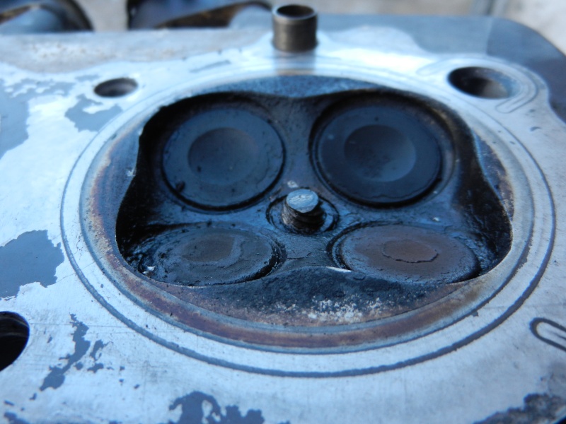

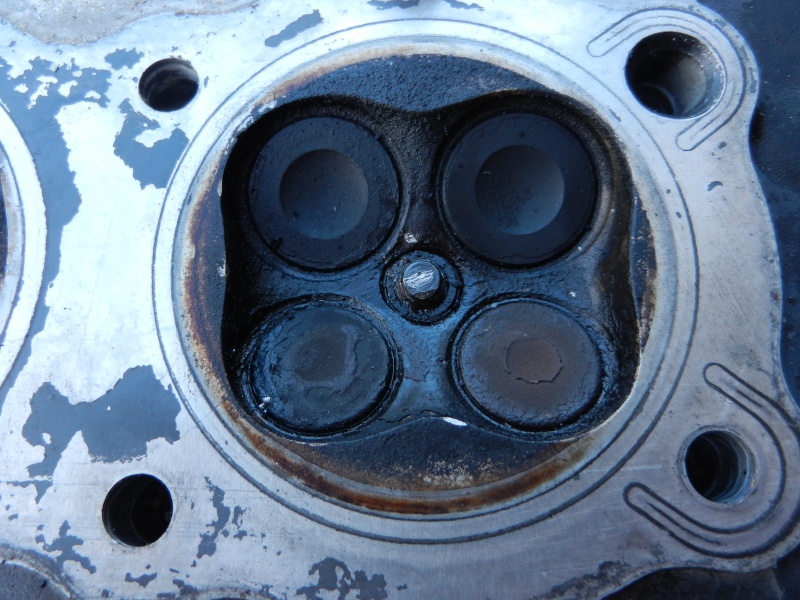

Tout est dans le titre !!! Je suis dans la m.... , je sais plus quoi faire !!!
En démontant les bougies sur ma CBX , il y en a une qui a cassé net à ras de la culasse :-?
Je me dis pas grave , je vais utiliser un extracteur tourne à gauche pour ravoir la partie restante ... Ben non , l extracteur a cassé aussi et il est bel et bien coincé !!!
J ai déculassé pour y voir plus clair et je ne sais plus trop quoi faire !!?? J ai essayé de forer avec une foreuse sur colonne et de bonnes mèches à metal , ben ça bouge pas d un poil !!!
C est mort d après vous ?? :cry:

c'est jamais mort ! tu commence par souder '( en protegeant les soupapes avec un disque en tole ) une tige de 10mm sur le morceau de l'extracteur qui dépasse , une vraie soudure pas du collage!!
puis tu soude une autre tige sur la premiere perpendiculairement , ensuite tu fous la culasse complet au four et tu chauffe doucement jusqu'a 250° , tu démoule et tu tourne l'outil de fortune

Pour résumer et faire plus simple, ben il existe des forets en carbure de tungstene (comme les pastilles brasées sur les forets beton), ce perce le trempé et l'acier rapide, effectivement en tournant pas trop vite et huile de coupe, + idéalement une meule carbure afin de "rafraichir" le foret de temps en temps.
Mais le technique à Lolo avec les tirants soudés + passage au four semble la plus adéquate... ;)
