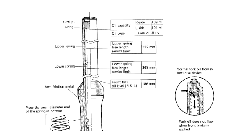

Pour le modèle suzukig gsx 400FD de 83 qui est aussi en 35 mm.
Ils parlent de 169ml par tube.
191ml si tu as un système anti plongée ( uniquement dans le tube avec système anti plongée ).

merci .
je vais faire ça, commencer par 170 ml et monter petit a petit en fonction du ressenti.
pour la visco, j'ai trouvé plusieurs revues techniques qui preconisent le fluide ATF sur ce type de fourche "rustique" (pas de clapet et autres systemes modernes). ça tombe bien, il fallait que je fasse le niveau de la BA sur ma Subaru
