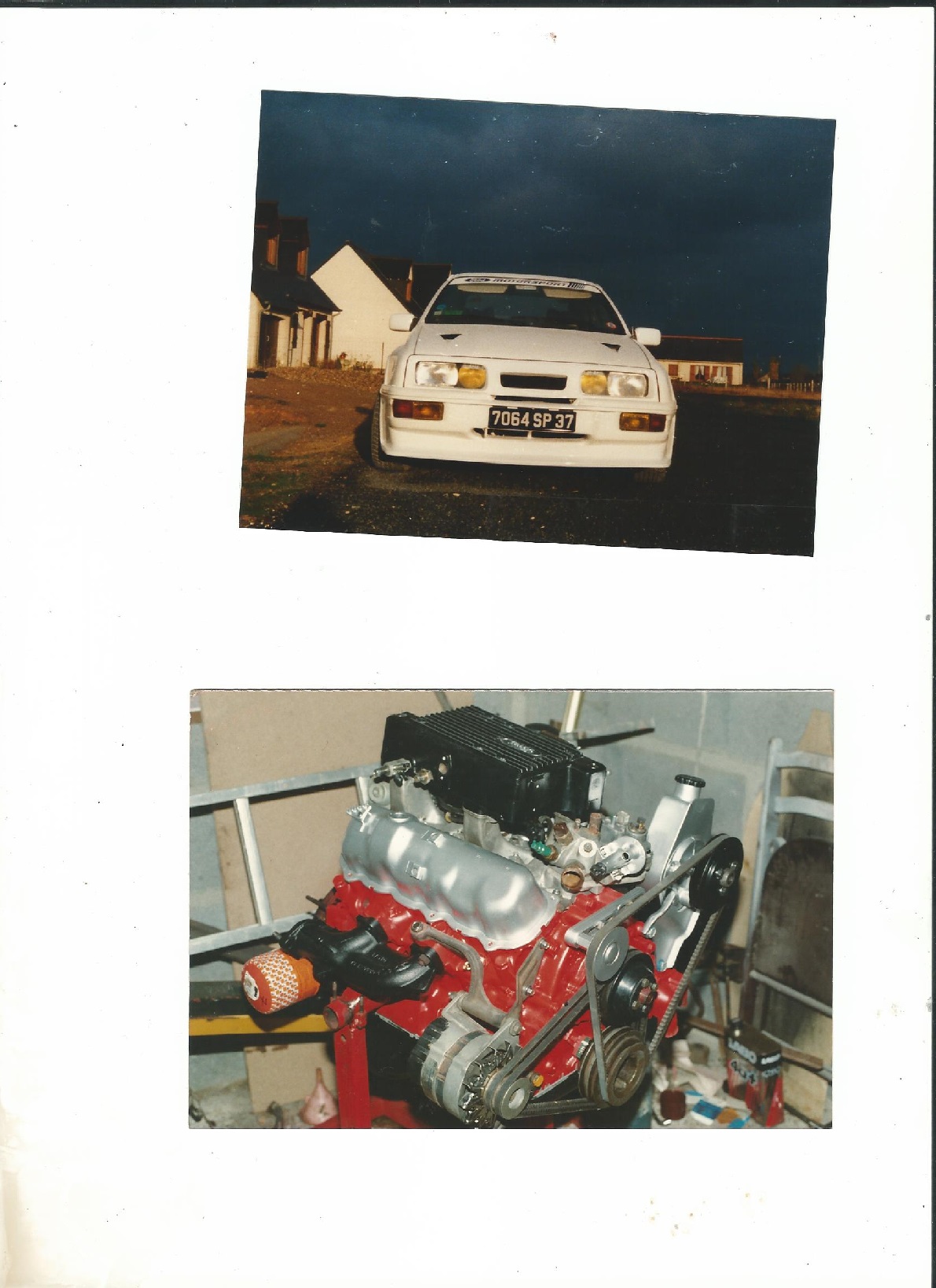

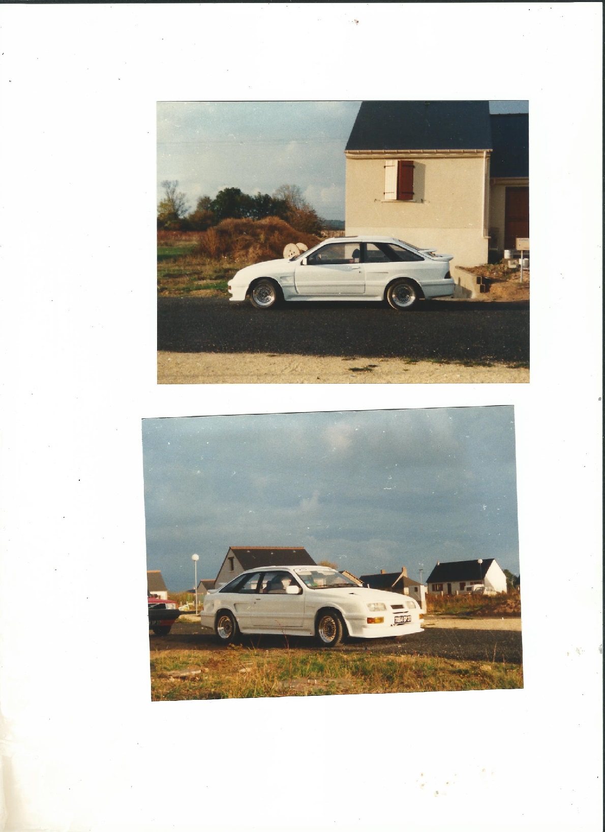

je parlai pas d'enduit carrosserie , mais d'enduit batiment , tres facile à poncer et surtout 20X moins cher
dans le genre gros chantier poly , j'avais fais ce kit carrosserie ( les 4 ailes , les deux boucliers les bas de caisse) entierement fais la forme sur la voiture en contreplaqué 3 mm et platre , puis j'ai fais les moules aussi directement sur la bagnole en poly , apres j'ai tout arraché puis monté les pieces à la colle poly souple
c'etait la premiere fois que je touchais au polyester , j'y ai passé 3 mois , plus de 100 m2 de fibre et 50 kg de résine , JAMAIS JE RECOMMENCERAI :s
