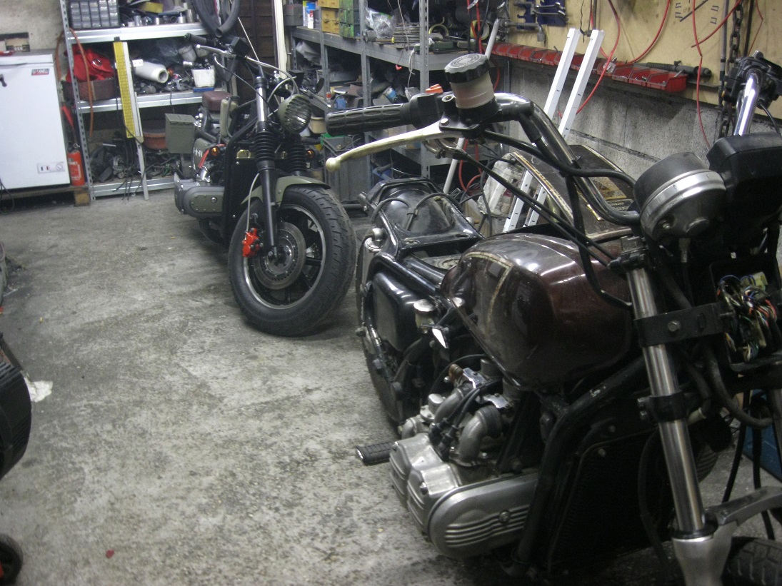

j'ai acheté une bécane aujourd'hui , devinez quoi :smt033
mozzarello
Messages : 413
Message par mozzarello »
UNE MASH en 250 ? hehe :smt033
Un Gold.... :mrgreen:
