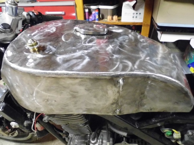

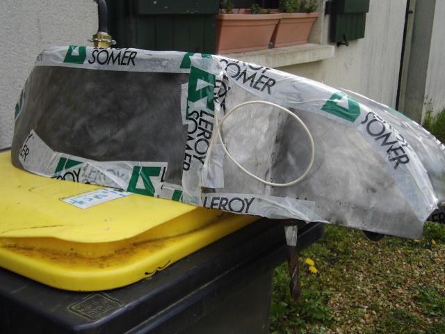

Sinon j'ai brasé 2 raccords laiton à la brasure argent sur mon réservoir. et je vais regarder de plus près le résinage de l'intérieur mais ne sais pas encore comment je vais faire pour éviter que les raccords laitons se bouchent. Et si c'est le cas, je ne sais pas comment je déboucherai car le conduit est à 90°
[URL=http://www.hostingpics.net/viewer. ... .jpg[/img][/url]
