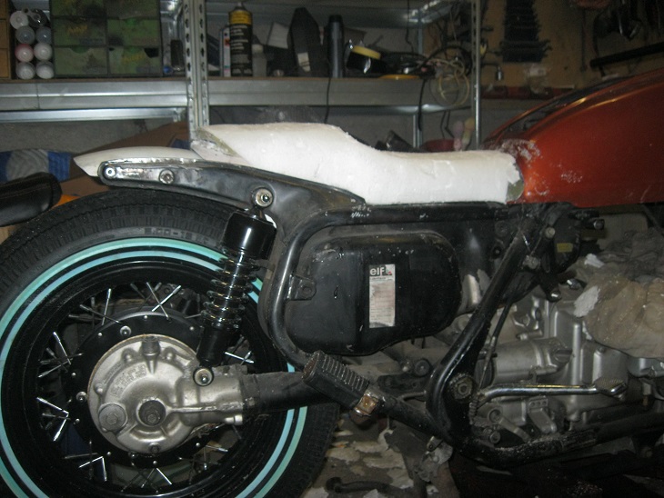

pour l'avoir fait sur la Gold, le passage d'une roue à batons à une roue à rayon n'a rien de raisonnable en terme de coût. On peut le tordre dans tous les sens, il faut sortir de la monnaie.
mais le résultat final est là.
selon les roues il y a divers possibilités.... usinage particulier, création d'un moyeu, recherche dans une casse moto d'un moyeu rayon entrant dans la fourche de ta moto puis rayonnage d'un cercle....par exemple les moyeux d'un trail avec un cerclage plus petit pour ton café racer...

en effet , mais quelle putain de gueule ca fait , j'en ai fait aussi sur une Gold et paf tout le monde en veux , donc une deuxieme gold avec des roulettes à rayons
voiles Hd en 16 pouces une grosse poignée de gros rayons inox des gommard vintage et ca change tout ( prix de vente de la roue complete 700€ quand même , faut aimer )

yep les miennes sont fantastiques :smt060
