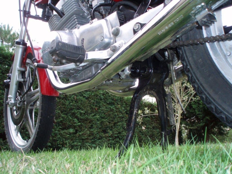

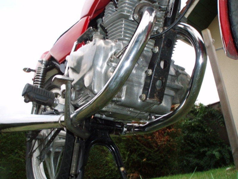

pti_poi a écrit :bah tu te fait po chier, tu coupes et tu vois ce que ca donne :roll: c'est comme ca que ca marche ici, on coupe et on reflechit apres, du moins moi c'est comme ca que j'fais :smt033
OK, ok, je couperais la ligne, mais sur un autre jeu de pots... car je vais garder ceux là qui sont plus que bien conservés...
Mais je complèterais ce post d'une découpe... à l'arrache ! :twisted:

pas moins efficace sur les temps de décompression/échappement...
:smt017 :smt017 :smt017 Hein? tu sais de quoi tu parles au moins? :mrgreen:
On parle d'un 125 coco!Qui plus est du 4 temps!Même en échappement libre tu risque rien! ;)

...OK, :oops: :oops: :oops: je ne suis pas encore calé en mécanique... (moi je suis plutôt horlogerie)... le truc c'est que je ne veux pas casser les oreilles à tout le monde avec un brêlon qui pétarade à 70 à l'heure, mais j'aimerais donner un look cafra plus moderne à mes pots... c'est vrai qu'on n'est pas sur un moteur pointu d'une 900 ss :roll:
Je tenterais le coup ... :smt067 inch allah !

salut
on a monté un 125 twin y'a quelques temps, testé quelques carbus, quelques silencieux et lignes, et passé une bonne chié de gicleurs
au niveau carbu, y'avait des del orto 22 je crois qui marchaient bien, mais sans gros plus que ceux d'origine
pour les silencieux, la ligne 2 en 1 était merdique, et les meilleurs silencieux se sont avérés etre ceux d'origine, sur ce moteur qui mine de rien est assez pointu pour un 4 temps
sinon, j'ai les cotes de silencieux vides qui marchaient super bien, mais only for racetrack, parce que ça tapait à presque 100dB
bref, conseil du jour, filtres KN, silencieux d'origine, carbus d'origines, gicleurs + 2 points, aiguilles + 1 cran
et pistons de dax 70...

He bah là c'est du précis ! :smt023
Donc les silencieux d'orig' son à conserver pour un meilleur tirage (en même temps c'est pô pour rien qui zy l'ont mis... :roll: ) après faut trancher entre le look ou le taquet !
je prends note pour régler le carbu comme y fô !... en revanche je laisserais tomber les pistons de dax... je ne ferais pas de courses de côtes avec... du moins pas les premiers mois ! :smt003
Merci Barbu ! :smt023

Voila +1 avec Le Barbu!
Surtout si tu ne veux pas faire de bruit , garde tes pots d'origines! :smt023
