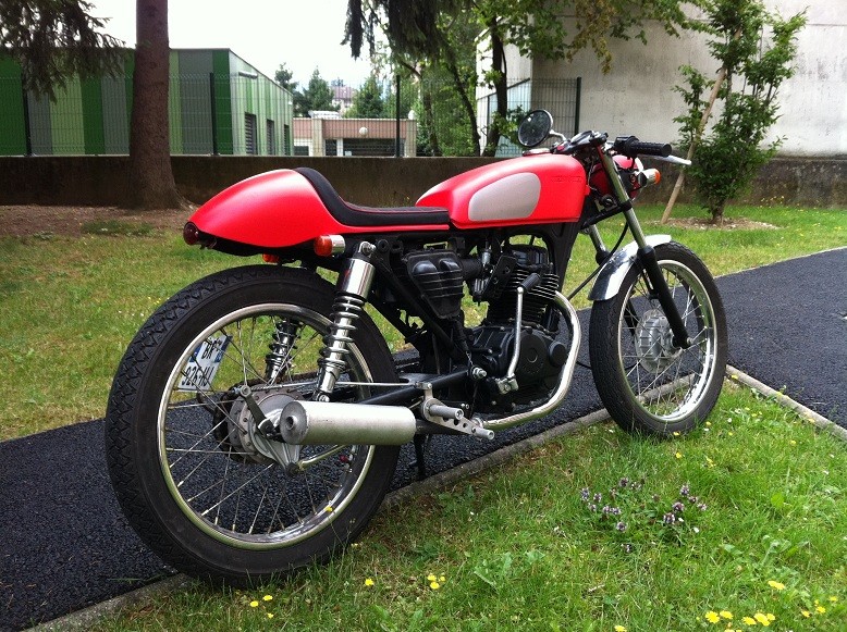

Histoire de visé un engin dans le genre :
