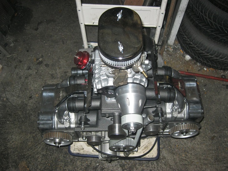

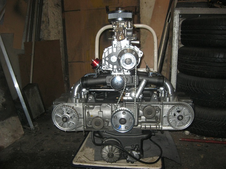

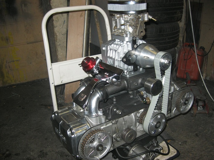

bon plusieurs questions :
- ton galet tendeur de la courroie du compresseur : galet avec excentrique au milieu ? caché par un petit cache maison ?
- le truc rouge derrière ? KésaKo ?
- la platine noire devant le compresseur ? why ? pareil pour le gros ecrou a coté , face avant de ta platine noire???
un beau traitement "fullmetalcoating" :smt033

oui galet tendeur réglable bien sur
le truc rouge , : régulateur de pression avec by pass , comme le moteur est d'origine ( pas décompressé ) je veux pas souffler au dessus de 7 PSI ,

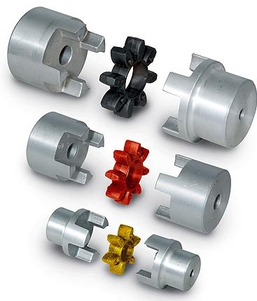

la platine noire sert ' d'entretoise pour le nez du compresseur , car il à été pas mal modifié pour pouvoir le mettre au centre du moteur , j'ai usiné un nez avec 3 roulements et un accouplement elastique de l'arbre du compresseur ( ca évite les a coups et préserve la courroie)
