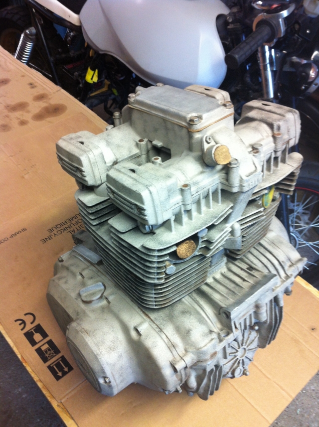

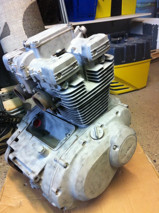

Bonne nouvelle:
mon moteur est sablé !
Mauvaise nouvelle :
il n’était pas étanche donc il est plein de sable... pas bien !!!
du coup ça va nécessiter un nettoyage minutieux !!!
Mauvaise nouvelle :

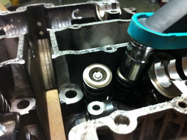

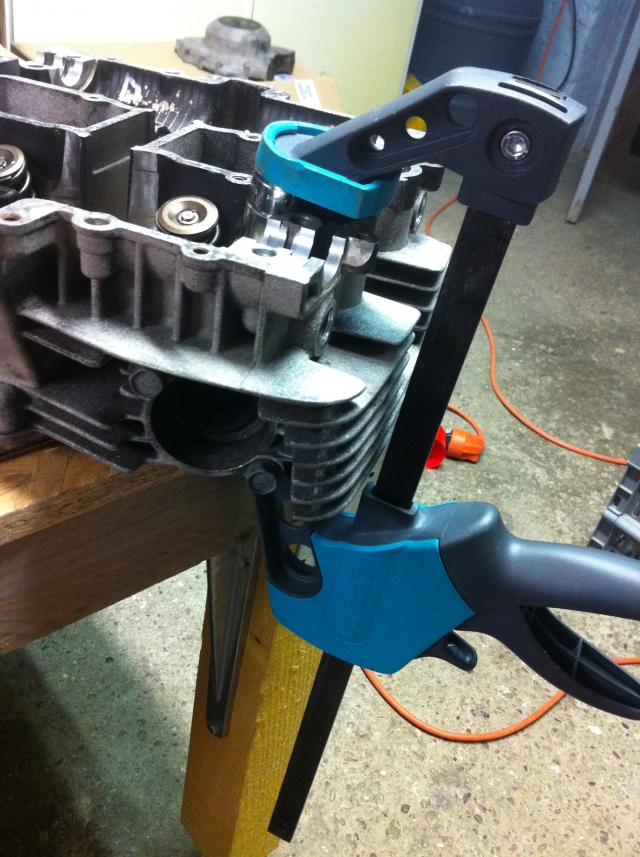

Démontage des soupapes :
Une astuce quand on a pas l'outil pour démonter les soupapes. Un serre-joint, une douille, et un aimant. (l'aimant dans le douille et compression avec le serre-joint)

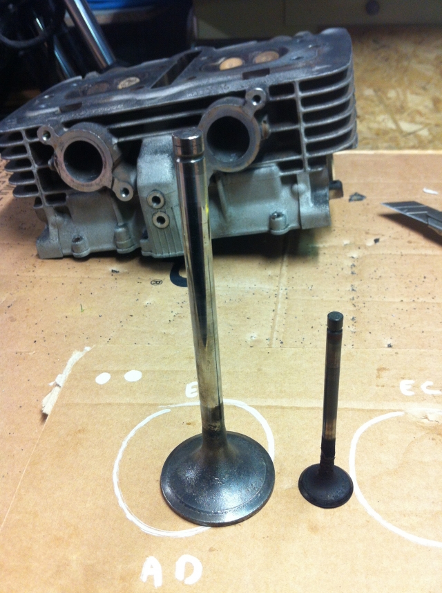

Pour le Fun, comparatif entre une soupape de moto 400cm3, et une soupape d'un moteur industriel de 6 litres.

Re: Modification Suzuki 400 GSX 1981
Démontage des soupapes, perso j'aime bien la perceuse à colonne.
La démul est nickel et c'est bien stable.
(pis j'avais cassé le serre joint d'un pote en cochonium traité (de tout les noms))
D'oh
pour le sable dans le moulin, justement je voulais commenter
D'oh
par une question : "intérieur et extérieur ?" mais bon, là, je peux plus décemment me moquer ...GARY a écrit :Bonne nouvelle:
mon moteur est sablé !![]()
