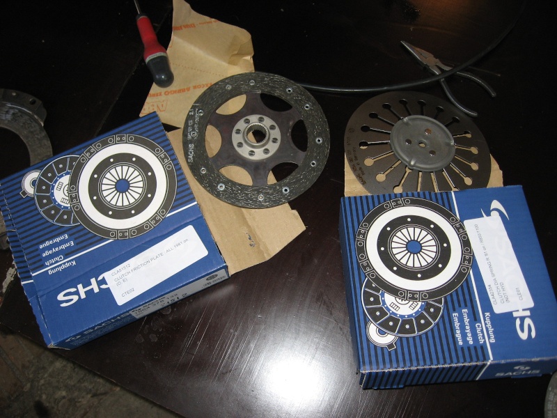

bon, apres la demo de saulxure conclusions:
à 4000 trs l'embrayage lache, trop de puissance. Donc faut changer

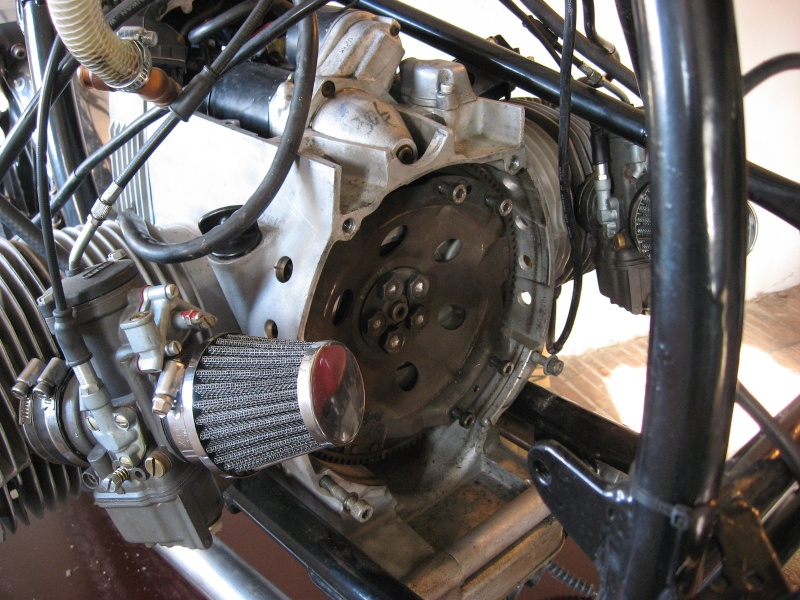

demontage
les pots, la roue, le bras, la boite et enfin l'embrayage. Je commence à etre rodé, c'est finger is ze noze
ensuite les pièces neuves:
un disque tout neuf, et un diaphragme "heavy duty" le tout de chez motoworks uk. j'ai aussi pris des ressorts de fource progressif, mais l'avant on verra plus tard

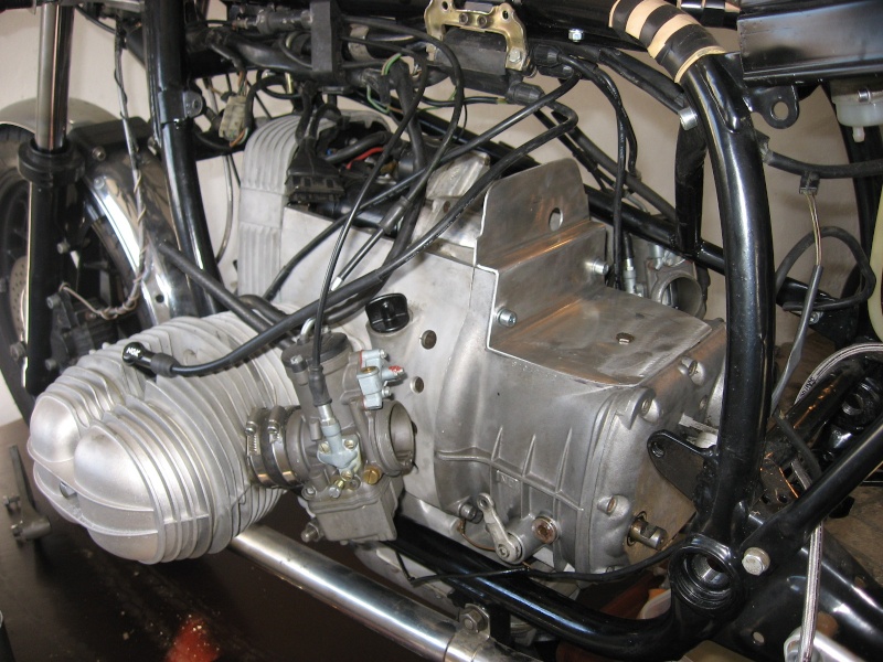

on remonte la boite et l'embrayage. Le tirage rapide avc les dell de guzz, c'etait deja pas por les tafioles, là avec l'embrayoir renforcé, putain je vais me faire les bras
enfin l'allumage electronique
j'avais pour l'instant guardé le systeme d'origine electronique, avant l'avance géré par des masselottes. Ce systeme n'est pas bon pour un double allumage, surtout avec un taux de compression remonté, ce qui est mon cas.
La le boitier est programmable, on peut regler l'avance en debut et en fin de courbe.
En gros pour un double allumage, il faut reduire la plage on passe de 7° à 35° vers uen courbe 4° à 25°
le matos de chez israel, c'est du super matos, le kit est complet, il faut juste causer un peu spountz
j'ai fait un reglage à la louche, elle est partie du premier coup. C'etait dimanche apres midi, j'ai epargné les voisin, j'ai pas poursuivi
reste à pauffiner le reglage (bonne avances, bonne courbe)

t'as raison en fait
au remontage j'ai graissé l'axe de sortie de boite. la graisse a ete centrifugée et a due se foutre dans l'embrayoir.
Bon là c'est neuf, costaud et sec. On verra.
n'empeche qu'elle doit bien faire 80/85 bourrins la chiotte.

comment tu centre tes disques t'as un outil ou tu le fait au filing?

oui au feeling, tu "pressers" l'embrayage mais pas trop. tu mets la boite et tu la retire doucement et c'est centrépetiskarabe a écrit :comment tu centre tes disques t'as un outil ou tu le fait au filing?

Sinon pour le disque, bien le positionner au montage par rapport au volant moteur, et ca rentre bien.
J'ai l'outils de centrage, il ne sert à rien
la base est à 70cv avec tout le taff et les pièces dessus, on devrait etre dasn ces eaux là, entre 80 et 85.

Ca me rassure, j'ai toujours centré à l'oeil. Jamais compris à quoi servait l'outil de centrage. Au premier debrayage, ca se centre tout seul.joglu00 a écrit :J'ai l'outils de centrage, il ne sert à rien
Evidement, si on est complètement décalé, on pourra même pas viser le trou cannelé, ou du moins mettre les vis de fixation de la boite .
