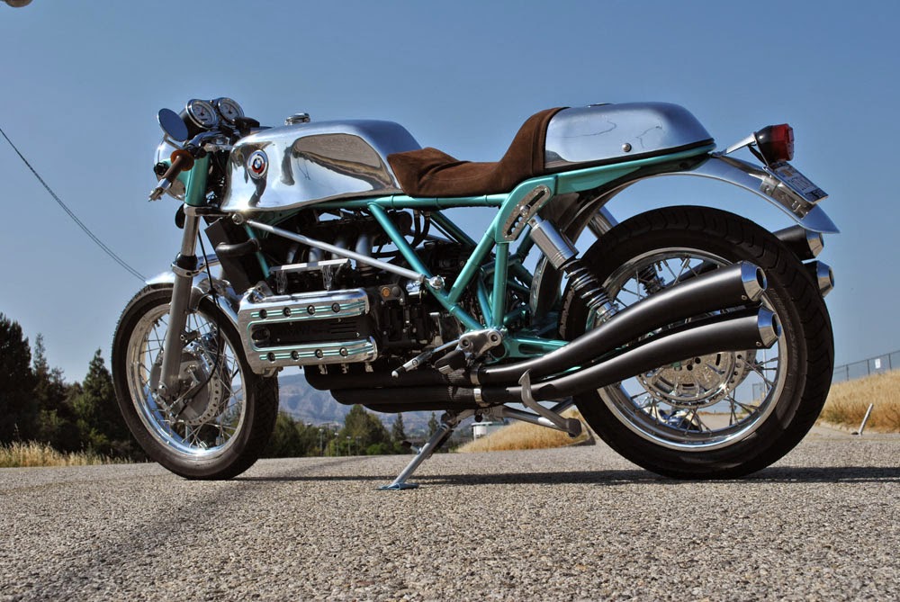

=D> bô taf sur ce K , y'a toujours moyen de faire un truc sur une base improbable ,
celle la est magnifique
http://www.returnofthecaferacers.com/20 ... gusta.html
Re: BMW K100 café racer
pas fan de celle loo lolo .... de belles pièces , mais trop de clinquant autour d un moulin aussi bestial , à la rigueur une carrousserie tutu serait plus adaptée :smt033
