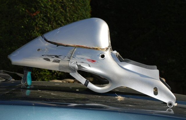

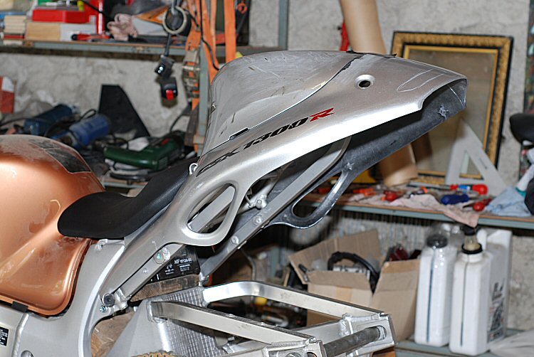

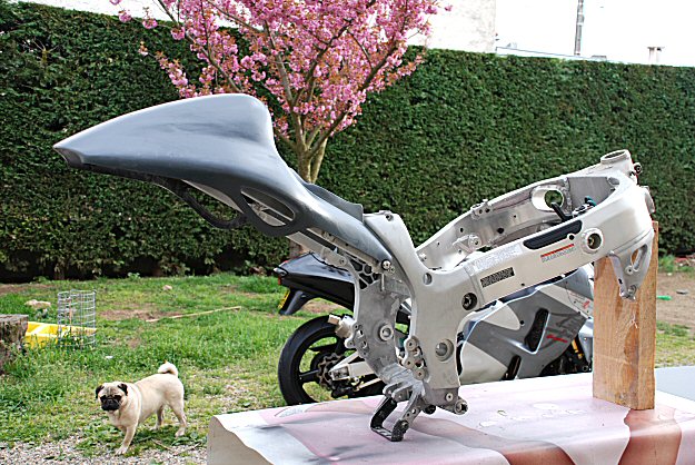

La future coque arrière de Miss' Busa
Découpe et réassemblage d'une coque plastique accidentée

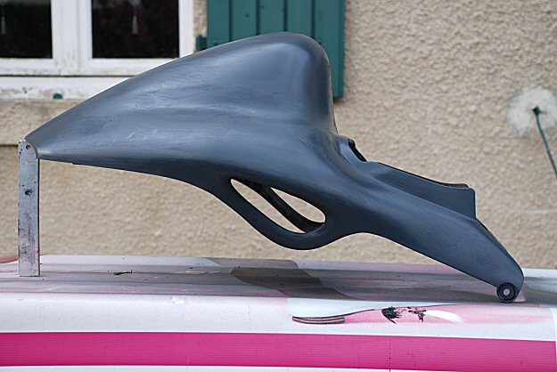

Après moultes mastiquages et ponçages
La forme finalisée

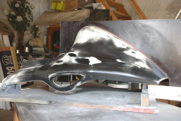

Le "Master" et son plan de joint, ciré et près au moulage
Bon, maintenant j'en suis au 5ème cirage de l'intérieur du moule, dans quelques jours j'attaque la résine !

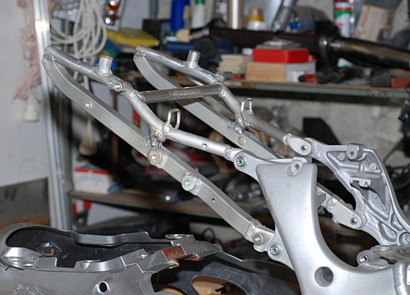

La boucle arrière alu retravaillée pour recevoir la coque

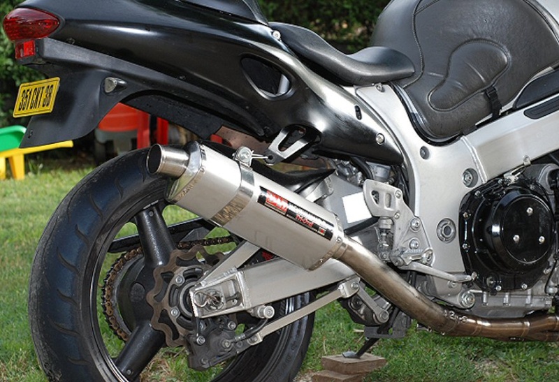

Le Yosh Trioval raccourci, j'ai par la suite modifié les courbures du tube de liaison pour mieux insérer le pot sur la machine
Sur cette Hayab, j'ai entre autre, modifié l'assiette en montant des biellettes de basculeurs plus courtes (+3cms), remonté les fourreaux de fourche dans les T de 0,5cm, démonté le système antipollution, découpé l'entrée de boite a air, dégarni la selle, adapté un maitre cylindre radial & des durits avia sur les freins avant, des commandes reculées, coupé la bulle double courbure que je trouvais peu élégante.....
Quand la coque sera montée, avec son éclairage arriere et support de plaque, je passerai le tout en peinture. La couleur : le bleu & orange Gulf des GT40 & 917 du Mans, j'envisage aussi une modif du phare, montage de deux lenticulaires dans l'optique d'origine repeint en noir mat
