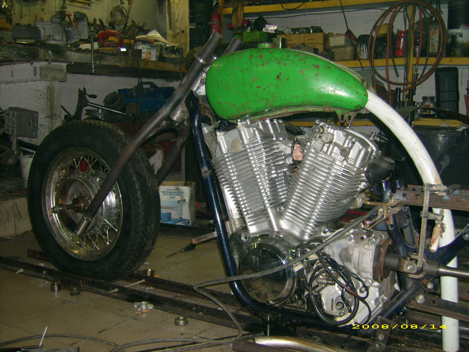

bon , ca y es ce coup la c'est parti le bob side est en route , j'ai commencé à construire le cadre et la fourche , je construit le cadre SUR le cadre d'origine , pour avoir un chassis a peu près droit et aligné :mrgreen: et surtout pour m'éviter de construire un marbre d'assemblage .
Dans les grandes lignes ce sera un bobber Fat wheels surbaissé avec un side en alu et le moteur ( comme d'hab ) un intruder BIG BORE en 1540 cm2 avec carbu double corps WEBER de 40

rené moto a écrit :et ton weber tu as une combine pour l'avoir pas cher ?
le WEBER j'me le garde , il m'reste encore 2 dellorto et 2 solex en 40
côté pipe, les dell orto et weber c'est pareil ? trous pour le passage des vis ?

question pipe , j'm'y connais pas du tout :smt033 , par je sais que les entraxes pour DELL , WEBER ou Solex ( on parle bien de carbus double corps horizontaux sont absolument identiques , le principal avantage des WEBER est que les papillons sont montés sur roulements mais ils consomment plus que des Dell ou SOLEX.
