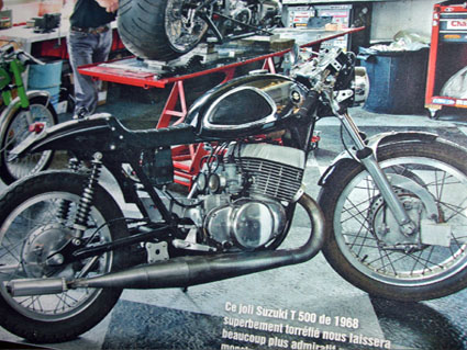

P'tain c'est en voyant ton projet et celle qui suit dans l'ésprit je pense que je me suis dit, ben la prochaine, ça sera une suzuk'...
Bonne chance pour ton projet, fais nous (moi) rever :smt023
A++
Re: Projet GS 650 CafRac
2 temps + bidon chromé = :smt060 :smt055 :smt055 :smt060 carrément canon

Très joli le 500 :smt007 il me donne des idées... à voir si j'arrive à le faire.
