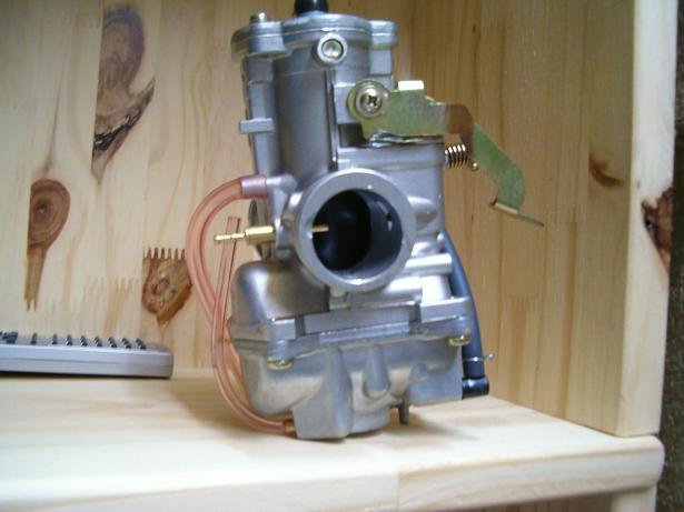

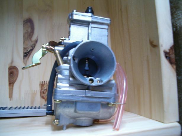

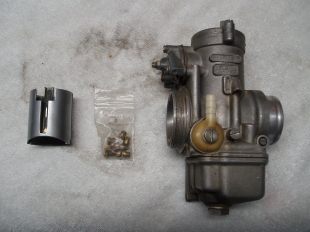

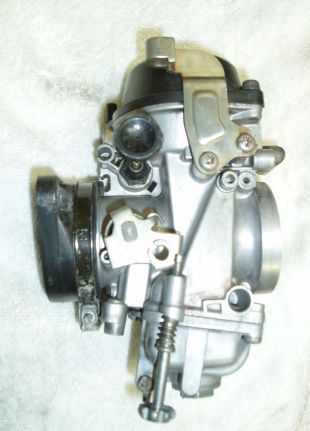

CARBUS A DEPRESSION QUE J'VOUS DIS
TRES PEU D'INTERET , comme celui là
Tant QU'A DEVOIR ADAPTER , Celà oui
Boisseau plat Mikuni
Boisseau rond Mikuni et Dell orto
