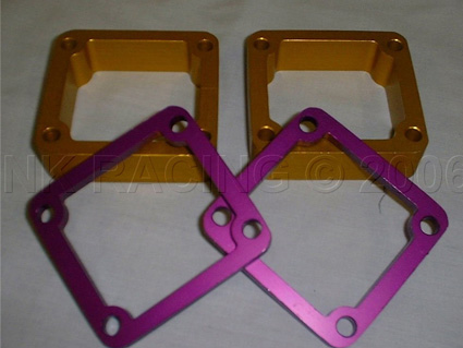

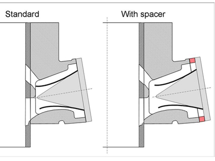

Quelqu'un pourrait m'expliquer à quoi servent les spacer ? C'est une sorte de platine alu qui eloigne l'admission (clapets) du cylindre.
Je comprend vaguement le systeme, mais en quoi ça ameliore la souplesse et la performance ? :smt017

d'après le crobard , les butées de clapets tombent pile en face le transfert supérieur ( donc turbulences ) de plus comme pour un pot de détente , l'accord admission ( sur un 2 temps comme sur un 4 temps ) est aussi fonction de la longueur du systeme . L'admissio , comme l'échappement , n'est pas un flux continu de gaz mais plutot pulsatoire , les gaz font des aller / retour dans les tubulures ( longueur d'ondes ) pour te donner une idée mets ta main ou une feuille de papier en sortie d'échappement ou à l'entrée du carbu tu verras qu'il y à pression / dépression , en faisant varier ces longueurs d'ondes on modifie le comportement , le couple et la puissance d'un moteur à un régime bien précis

tu peux aussi mettre des clapets époxy qui sont plus souples et entraînent donc une propagation d'onde plus régulière (l'ouverture est plus longue mais moins séquencée) ce qui entraîne un couple disponible plus bas et un moteur moins on/off donc une gestion des gaz plus facile.
tout ça pour pas "cher mon frére"...

Donc pour que tout roule bien à un regime donné (prefere en haut pour mon cas), il faut tester l'epaisseur des spacers ? Vais commencer à 8mm, j'ai vu de ci de là que celle qui remporté le plus de succès est 6mm. On verra bien !

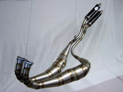

tu peux raccourcir ou rallonger tes pots pour le comportement moteur.
ton raccord entre les pots n'apporteras qu'une régularité cyclique qui améliorera la prise de tours (et la consomation ?).

ouais , ok , mais faut encore savoir OU les rallonger , ( pas uniquement le tube de fuite ) , et on interconnecte pas des pots de détente , [-X il doit parler de la boost bottle , à mon avis un gadget inutile censé accumuler les gaz d'admission quand la lumiere se ferme pour les reintroduire quand la lumiere se découvre

pour les pots c sur on ne rallonge pas que le tube de fuite mais aussi les cones et contre-cones.
la boost bottle c'est un gadget qui sert à rien comme les poumons de carbu sur les mob/scoot et qui était a la mode dans les années 90...

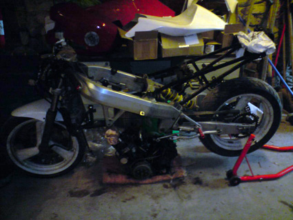

Je ferrais l'essai avec les 2 config, sans l'YPVS et avec modification d'ouverture...ce qui est bien c'est que sans, ben apparament je peut virer l'ordinateur de commande d'ouverture et la batterie ce qui m'arrange vu que je modifie entierement la boucle arrière du cadre pour pouvoir mettre mon poly piste d'honda 125 rs ! Je suis parti à la chasse au grammes ;) L'objectif, avoir la machine la plus legere possible pour mettre la paté à toute les dernières sportives à 15000 roros avec un moteur vieux de 25 ans et un porte-monnaie troué :D

t'as présenté ta moto sur ce forum ?
voudrais bien voir ton bijou :D

heu...pour l'instant j'attends quelque pièces pour le moteur et j'attaque le remontage.
:oops:
Je vous tiens au jus dès que j'aurai un peu avancé.
