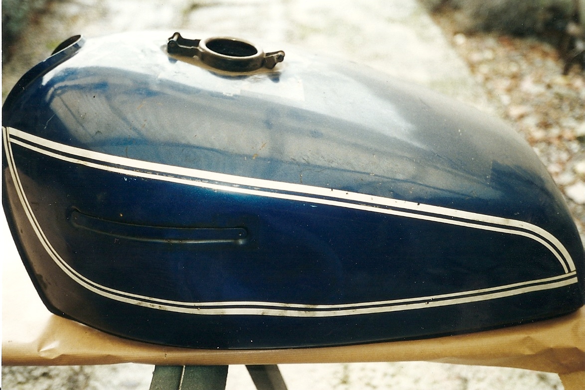

le réservoir qui est dessus n'est pas d'origine Z500 mais 1000 z1r ataché au cadre avec des bouts de pattes métaliques d'origine"mécano". Je vais le renplacer par un réservoir de 650Z pour la forme plus arrondie

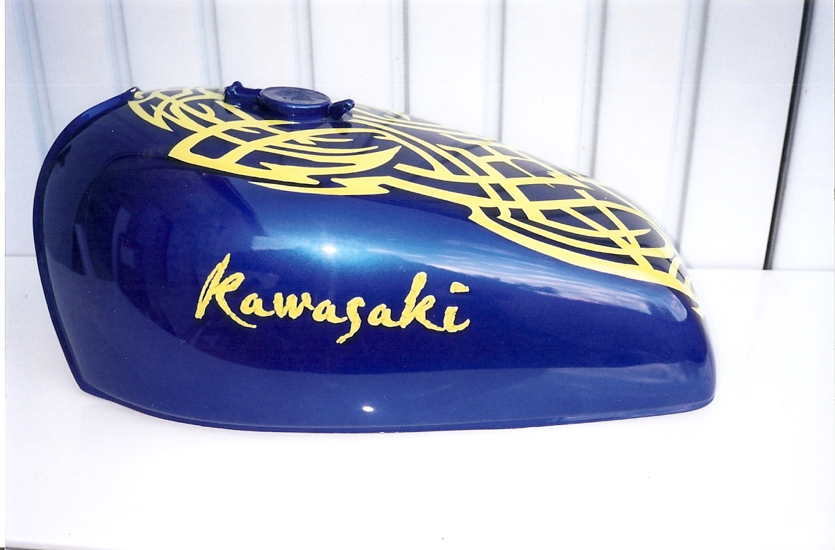

.Il a un poc sur le côté mais bon, c'est pas grave, je vais le décaper, le boucher au mastic, et lisser les barettes de fixation des inscriptions a l'étain.Je ne chauffe pas le réservoir au chalumeau mais au décapeur thermique pour appliquer l'étain affin d'éviter le risque d'explosion dû au émanations d'essence résiduelle (même avec un réservoir vide depuis plusieur années).
Mise en appêt, ponçage, peinture tout ça par moi même, c'est pas mon taf mais j'adore ça ! \:D/
le motif à été découpé à la main dans du papier repositionnable (genre vinil adhésif) mais il n'est pas encore fini entiérement.Le dosseret a son tour suit le même traitement:

Jolie le bidon :smt023 :smt023 :smt023 :smt023

zzuper ton z :smt023 et le bidon au top !!
equiper pour sabler et polir !!!!!!!!!!!!!! MP

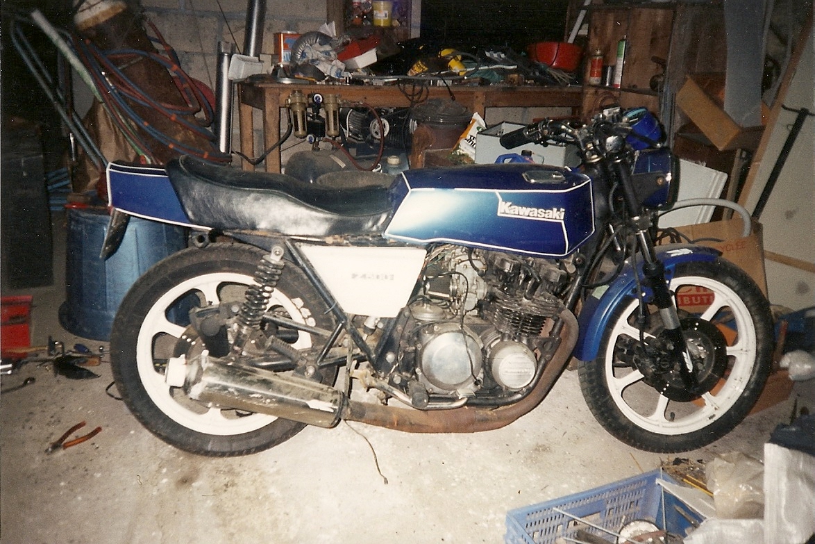

ça y est la moto est sur partie cycle. Les jantes ont bien sur été décapées et microbillées (chez AMM industrie 93 ) , puis apprêtées ,poncées, peinture avec petit lettrage "500z" et trois couches de vernis ! pneus tout neuf dunlop aromax. Sauf que au remontage des pneus les mecs de chez métifiot m'ont fait des éclats sur les deux jantes en laissant tomber un démonte pneu sur celles ci :smt067 .j'ais changé les roulements par la même occasion ( NTN bearings 411201 c206064)
J'ais changé les roulements de colonne de direction pour y monter des coniques (SSK 400 PARTS PLUS ) , fait chromer le T de fourche sup et peint l'inférieur, les foureuax de fourche sont peints eux aussi.Adaptation d'un phare de provenance 1100 gpz.
Pour l'arriére j'ais trouvé des amortos KONI sur une brocante moto pour 10euros. Mais il a fallut faire une entretoise pour combler un vide sur l'axe de fixation supérieur car la tête d'amorto n'a pas la même dimension qu'à l'origine.[*]

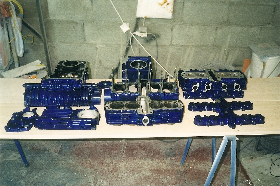

voilà le moteur déposé, il a été ouvert complétement, microbillé, et peint en époxy, je l'ai récupéré il y a deux jours chez mon pote fred qui avec son papa m'ont drolement aidé pour le remontage (merci encore à eux). Des segments neufs ont été montés.

giome
Messages : 2070
Re: Z500:je m'y colle!
Message par giome »
en bleu le moulbif ???
t'as pas peur toi...
:smt033 :smt033 :smt033
je lui diraitttttttt :-({|= les mots bleuuuuuuuuuuuuus :-({|= les kawettessss qui fument bleuuuuuuuuuuuus :-({|= :smt033 :smt033 :arrow: :arrow: :arrow: :arrow: :arrow:
antitunning a écrit :je lui diraitttttttt :-({|= les mots bleuuuuuuuuuuuuus :-({|= les kawettessss qui fument bleuuuuuuuuuuuus :-({|= :smt033 :smt033 :arrow: :arrow: :arrow: :arrow: :arrow:
Ho putain :-k :-k :-k
t'as du ramasser ce soir à la boxe toi :-k :-k :-k
:smt003 :smt033
sévèreeee :smt022 mais il paraît que sa peut me soigner ... :-k
