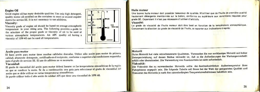

Bon,
Je viens de trouvé logé dans une espèce de trappes sur le dessous de la selle le "Manuel du conducteur" d'origine ( de 1978 tout de même) !!!
Voici ce qu'ils disent sur l'huile mais je ne suis pas sur de comprendre leur schéma a 100%!!!
Et vous?
Re: Conseils Honda CB 400t 1978
10w-40, faut pas chercher plus loin, même de la 15w40 ça passe.
pour le 95, oui, l'indice d'octane augmente, comme le taux d'alcool dedans, ça s'appelle de l' E10, même si les honda à partir de 74 je croies, supportent le 95 "de l'époque" étant donné que la composition change, je persiste à répéter une phrase de lolo, "le 95 c'est pas de l'essence, je m'en sers même pas pour dégraisser mes pièces". mais si tu veux mettre de l'E10 (95 avec 10% d'alcool) pourquoi pas rouler à l'E85 (85 %). la vie est un choix.
