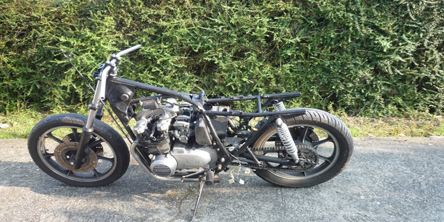

]Salut à tous, comme promis voici les photos de la transformation que je suis en train de réaliser sur une base de Kawa Z500 de 1979.

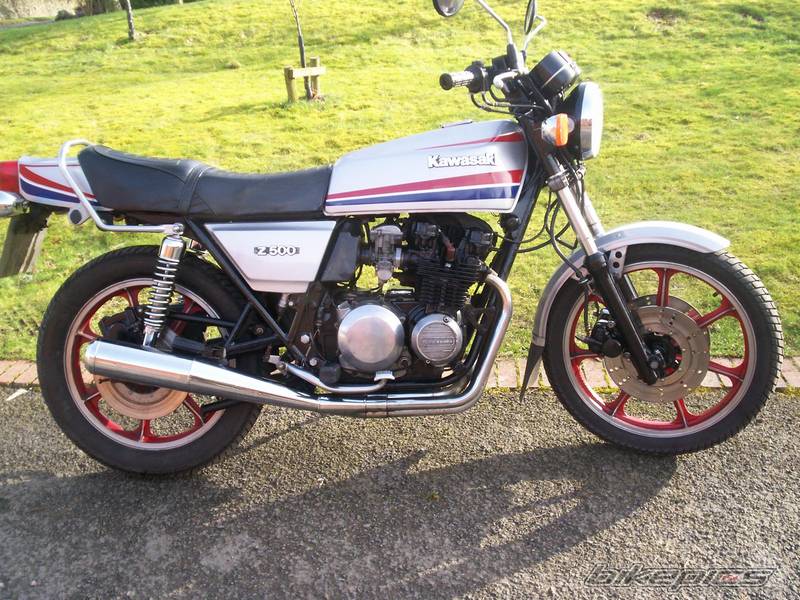

Voila ç quoi ça ressemble d'origine :
z500 origine.jpg (112.86 Kio) Vu 5373 fois
première étape du démontage :
1
1
transfo 1 opt.JPG (293.12 Kio) Vu 5373 fois

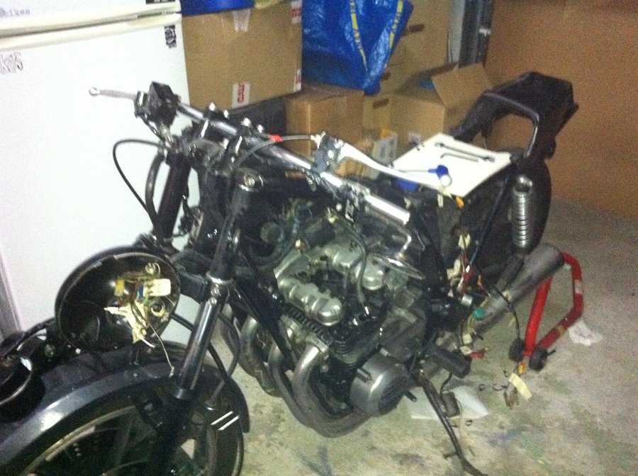

2ème étape du démontage avec découpe de l'arrière du cadre :
2
2
transfo 2 opt.JPG (270.42 Kio) Vu 5373 fois
Pour l'instant je suis sur le faisceau qui finalement est en très bon état et qui bien sur va être épuré et adapté au nouveau compteur avec LED de témoins de chez qui vous savez!
Je suis également sur la selle qui sera maison avec le dosseret de selle d'origine dans laquelle les feux stops seront integrés.
A l'avant c'est un feu de type bates qui va prendre place
Dans la semaine je posterai de nouvelles tophs de mes travaux en cours.

Bon, je suis en train de poncer le réservoir et surprise celui n'en est pas à son premier manteau, je savais qu'elle avait été repeinte mais il s'avère que cela a été fait plus d'une fois !!
Aujourd'hui j'ai fait une patte de fixation en alu pour le phare avant (photos bientôt)
Le compteur et compte tours doivent arrivés dans les jours qui suivent.
Je ne sais pas comment virer la boite à air sans démonter le moteur, à voir.
La selle avance pas trop mais l'étude voit le bout du tunnel.
Voila bientôt quelques photos (promis elles seront à la bonne taille) pour vous monter ça.

Je ne sais pas comment virer la boite à air sans démonter le moteur :
Depose la rampe de carbus .
Re: Dirty racer (kawa Z500)
en général c est la merde ... se munir d un décapeur pour dilater ( léger .. ) les raccords entre carbu et boîte ... ;)

Salut, bon ben virer la boite à air a été une vrai corvée, mais c'est fait !!
J'ai fait une patte de phare pour un phare de type bates.
J'ai reçu le compteur et compte tour ainsi que les bracos.
Sinon ça ponce a donf pour le réservoir et cul de selle.
Et en parallèle on continue d'épurer le faisceau éléctrique ainsi que refaire les fils qui sont pourris.

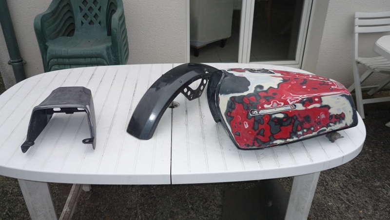

le réservoir cul de selle et GB avant en cours de ponçage :
bidon cul de selle.jpg (193.09 Kio) Vu 5113 fois

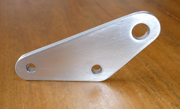

La patte de phare :
fixation phare opt.JPG (142.53 Kio) Vu 5113 fois

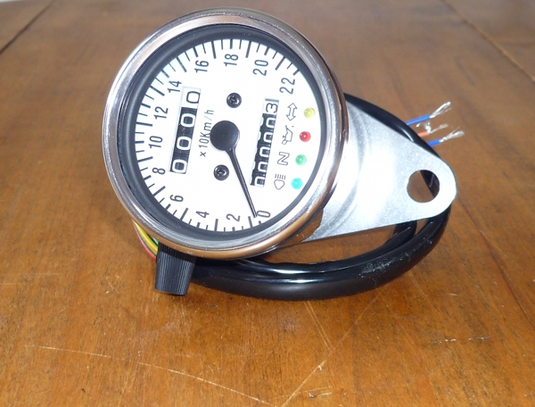

Le compteur
compteur km opt.JPG (189.63 Kio) Vu 5113 fois

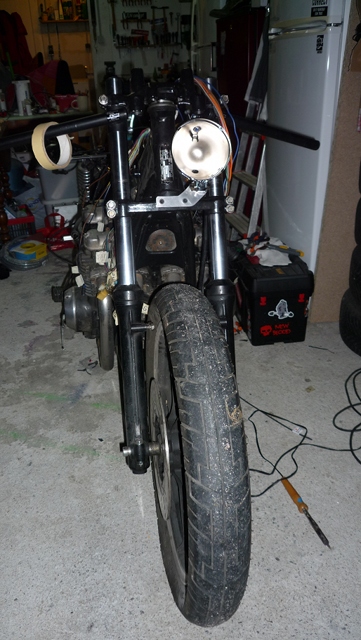

et voici une photo rapide du phare monté avec les bracos :
montage phare opt.JPG (164.84 Kio) Vu 5108 fois
