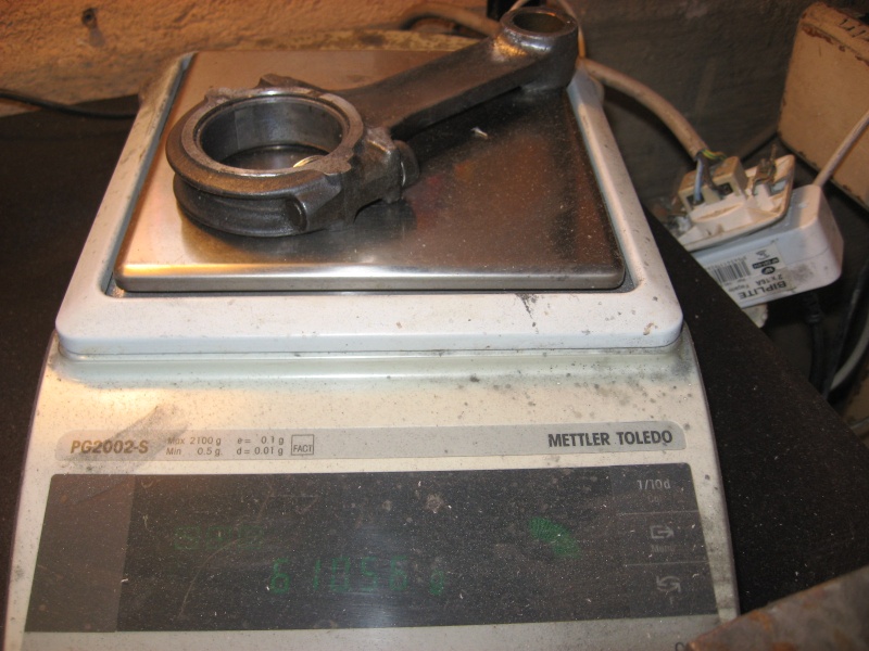

Bon maintenant que la maison toucha à sa fin, on peu reprendre les choses serieuses
c'est le printemps, regime des bielles, et il faut que çà brille
au depart une bielles de bm c'est çà
610 grammes de fetraille et un etat de surface brut de fonderie et d'usinage

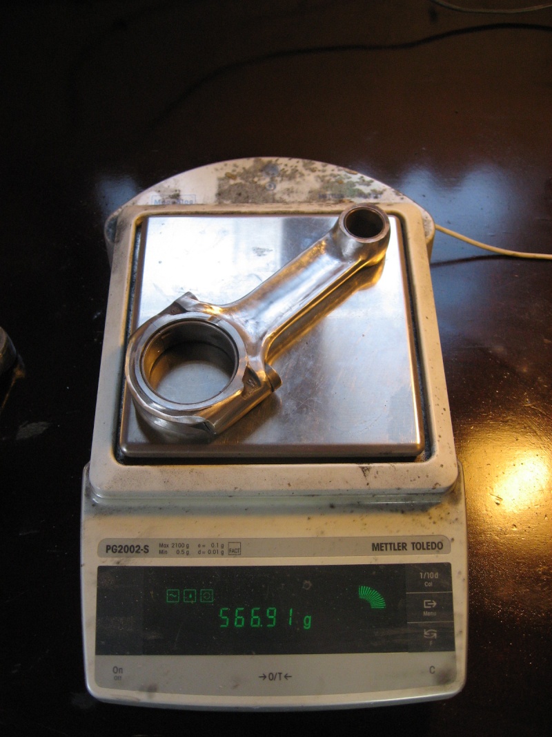

apres quelques coups de meuleuse et de dremel, on arrive à çà
566, la messe est dite presque 50g de gagnés!
les piston, c'est moins de boulot, c'est plus cher mais plus efficace
pistons woesner usinés
100 g de gagnés de chaque coté, plus les 50 sur les bielles, vilo equilibré et tous les autres petits trucs, tout çà devrait tourner rond!
