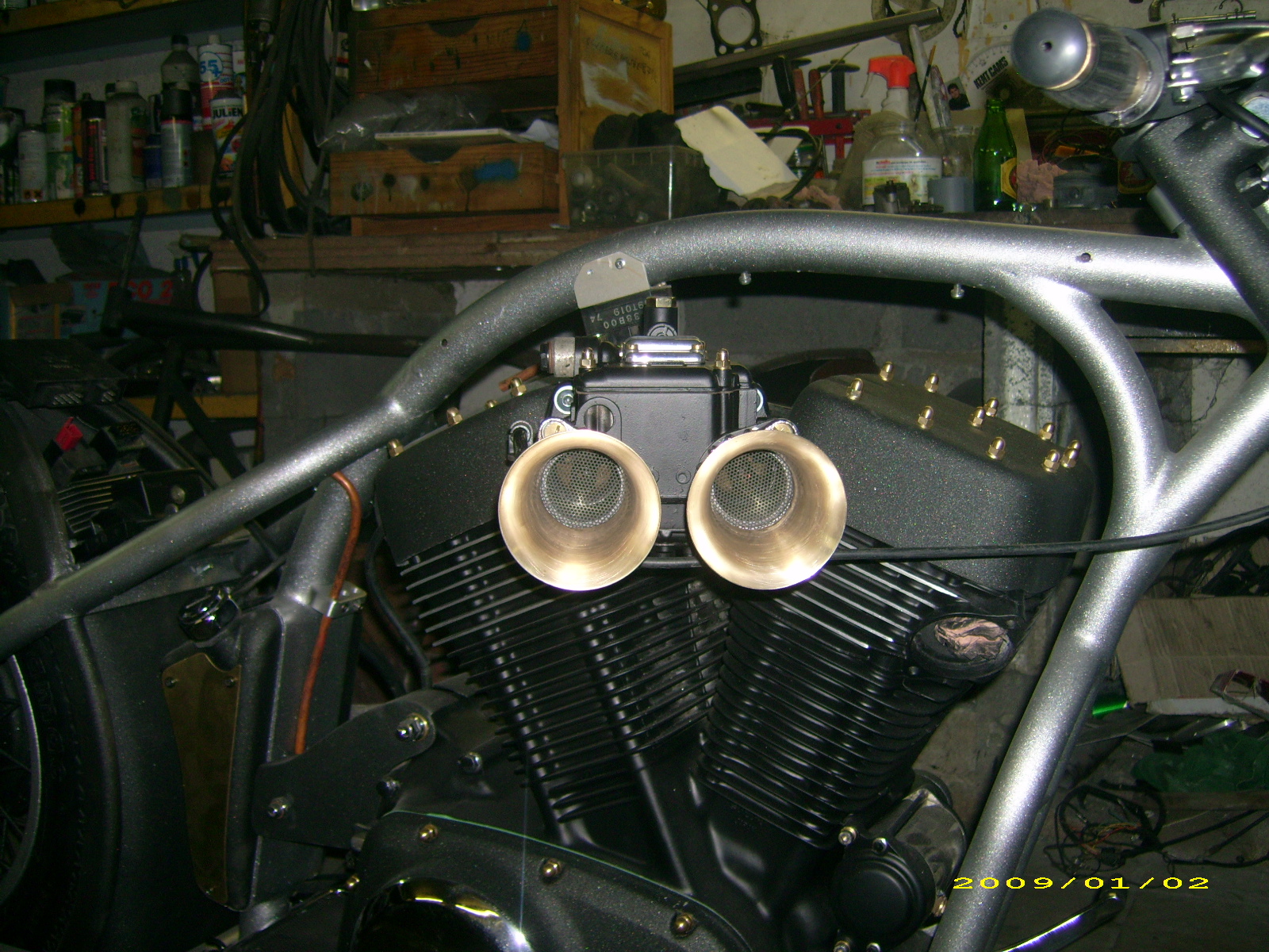

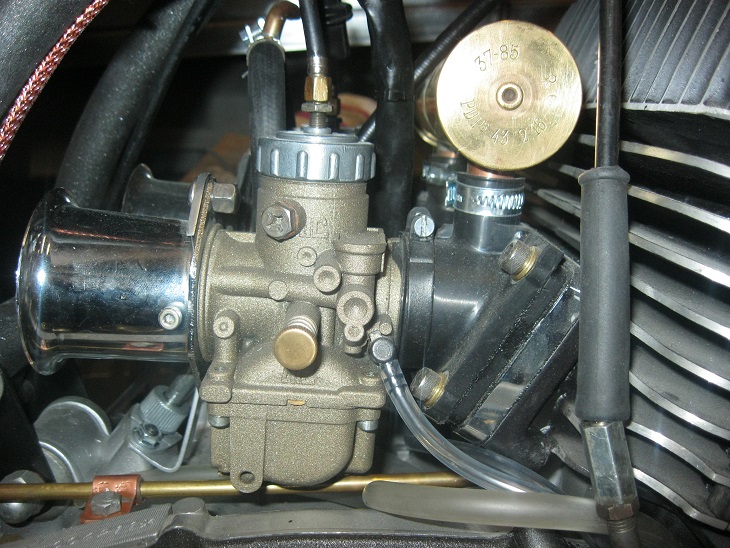

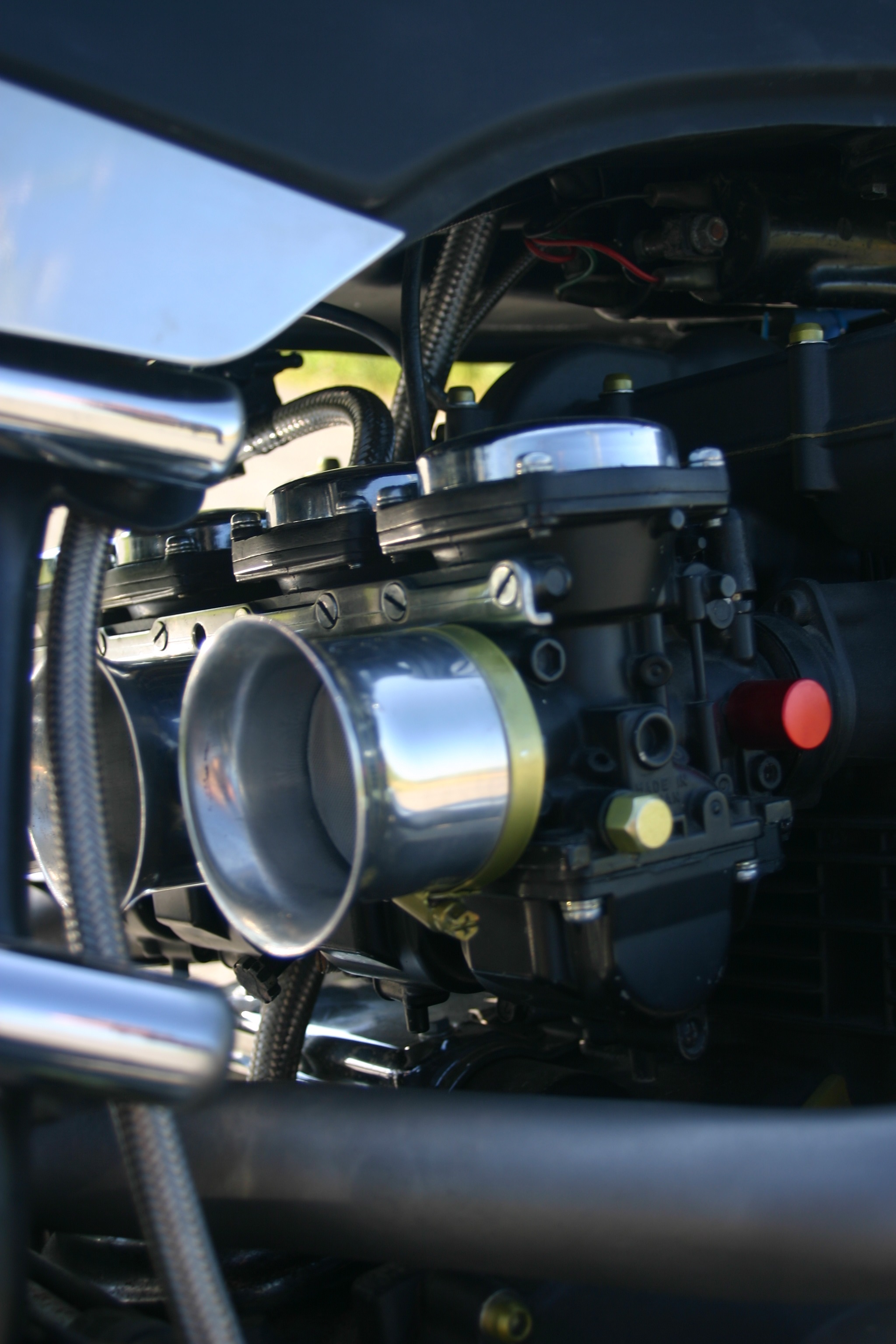

Apres l admission direct j ai peur avec la pluie les temps humide est ce que ta deja essayer toi

Re: boite a air maison???
carb (1).JPG (916.82 Kio) Vu 16029 fois
oui , déja essayé :smt033

Au faite c est quoi comme becanne?

Mec, vas lire le forum, intéresse toi à tes congénères au lieu de poser des questions bêtement :roll:
@lolo: toujours au top =D>
tes photos d identitii ti les fait en A4 lolo :?: :smt033 :smt033 :smt033 :smt033 fous y une boîte de ricoré ou de kart - scooter ce qui te passe sous la main et teste :smt066
